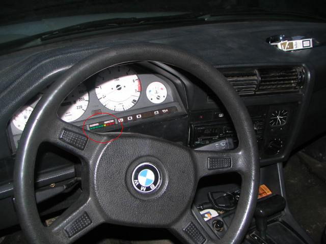

Что это за индикатор на торпеде? (Обвёл красным). Просто интересно стало... Не эконометр ведь, да? Насколько помню, он у бумера под тахометром.

Этот индикатор показывает, когда пора менять масло в двигле.... :D
У мя у соседа такой же на 525м....
Сам у него спрашивал, с его слов...
Зы: То ли масло, то ли фильтры....
Педанты они, бюргеры... (если не сказать другое)... :D :D :D

я этот индикатор разбирал - там платка стоит небольшая и на ней батарейка типа АА аккумуляторная впаяна. я новую впаял - заработало =)
но, в общем, штука бесполезная (там инспекшн - типа ихий техосмотр и ойлсервис - это жидкости менять) работает как таймер походу при заведенном авто отсчитывает время работы.

Юр - правильно сказал, это так называемый oil cheker, сбрасывается через диагностическую колодку замыканием заветных контактов, по идее это делает автомеханик после каждого ТО с заменой масла
ЗЫ. Юр, ты образец конечно - все деактивируют его - чтобы перед глазами не маячил, а ты наоборот - мертвого активировал! :) Е30-то у тебя сейчас есть? или был?
