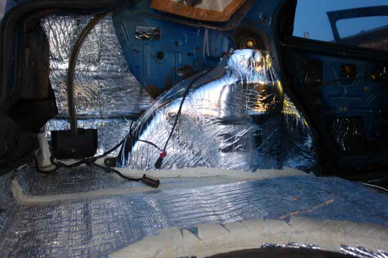

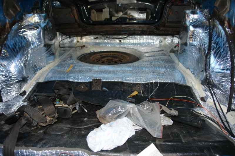

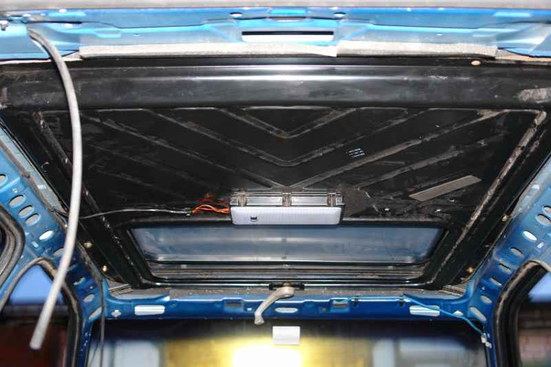

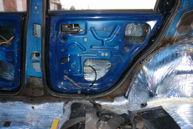

Немного фотографий

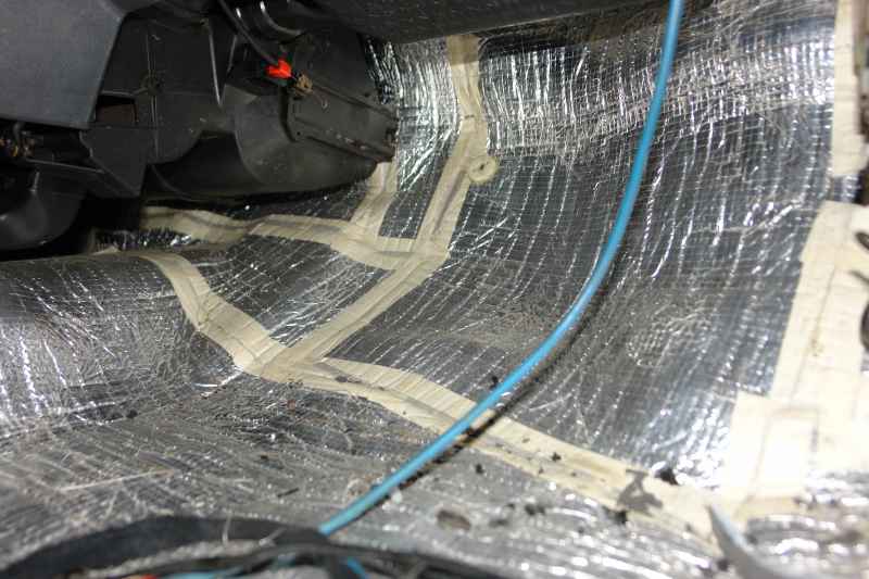

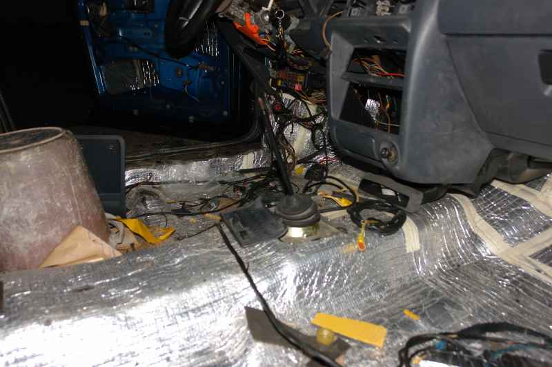

Еще немного фотографий.

Гы :D , прям как я..., почти один в один.... :lol: :lol: :lol:
Ток крышу я тож "фольгой" клеил, а у тя чето черное... :D
Ты себе льстишь.
Это "корыто" люка. Оно железное.
Шумоизоляция над ним (между ним и потолком). Ее видно немного с краев.
