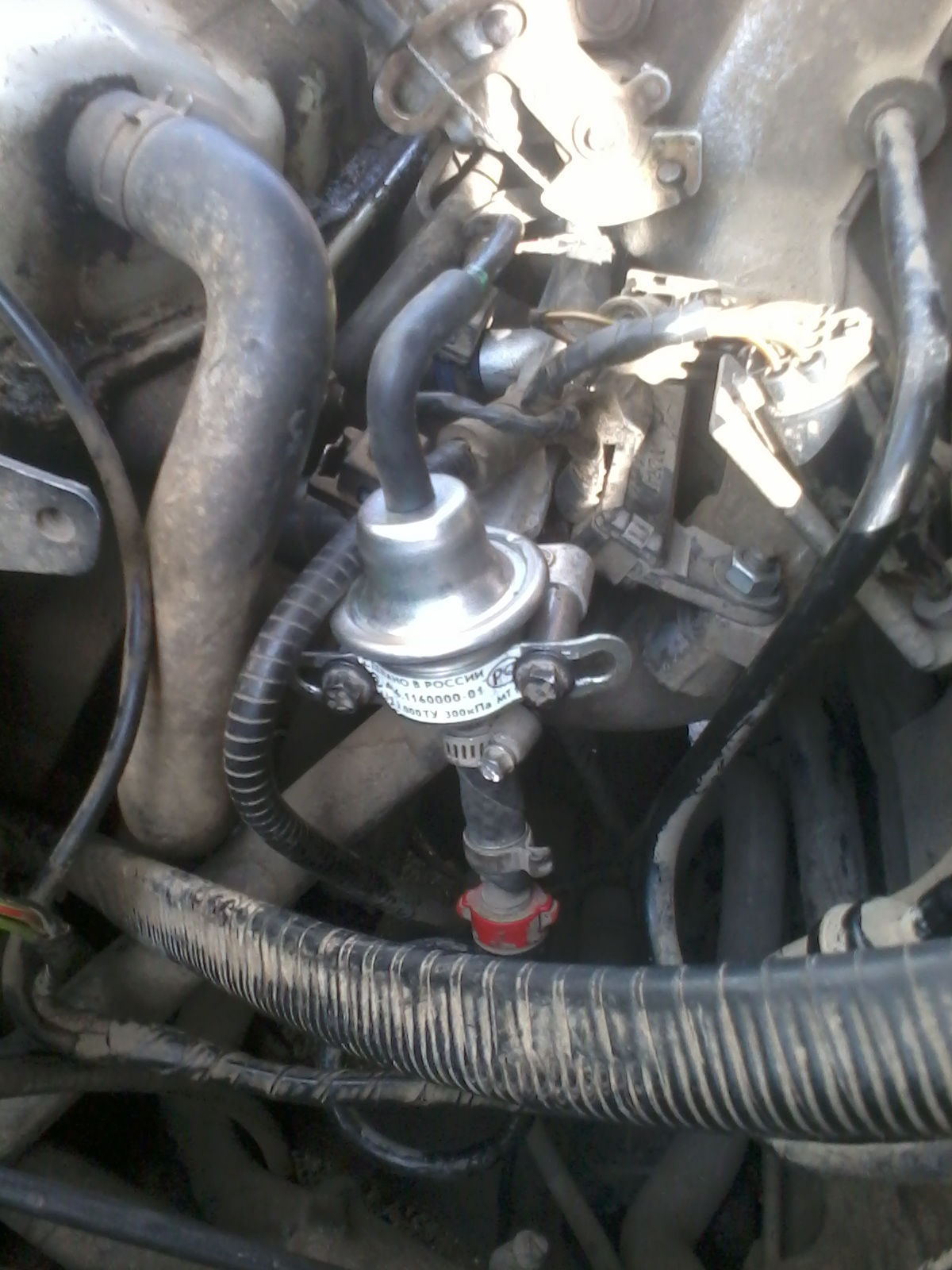

регулятор давления что на обратку идет, на рампу крепится поставил от волги 406. надо только ушки отогнуть немного и напильником отверстия доработать, а еще втелочки поставил алюминиевые . все ок
Фото-0..jpg [ 467.98 КБ | Просмотров: 20353 ]
