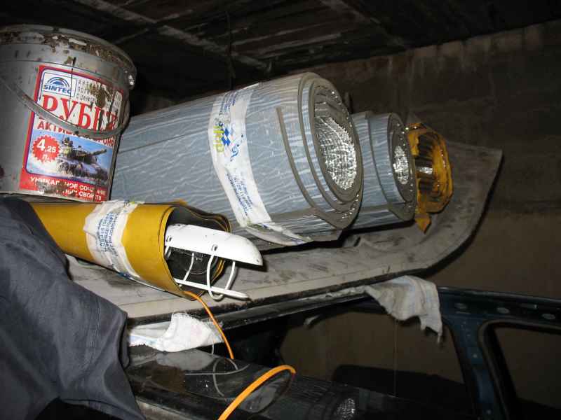

Текс, за эти выходные поклеил вибродемпфером крышу и задние крылья.
Материал VIDEM теперь не просто твердый битум, а пропитанная битумом бумага.
Намного легче, никакой тебе гибкости (клеить нужно кусочками только на ровные поверхности без сложных изгибов).
Клеить его тоже довольно трудно.

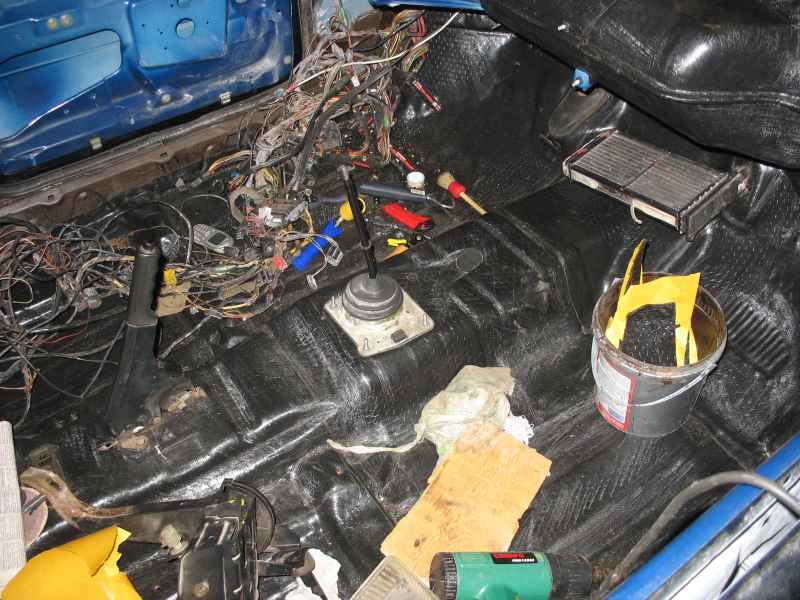

Немного фото.

СообщениеДобавлено: Пт июн 08, 2007 4:50
то-ооолстый бутерброд :)
когда дособерешь?
отпишись че-как по ощущениям потом, интересно
СообщениеДобавлено: Пн июн 11, 2007 8:20
Сообщения: 4139
Откуда: Великий Новогород
Это только первый тонкий слой на фото.
когда дособерешь?
Уже зарекся отвечать на этот вопрос. Когда дособеру тогда и дособеру.
Сразу скажу - буду счастлив. От того, что у меня наконец-то опять есть машина.
