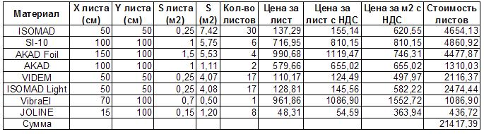

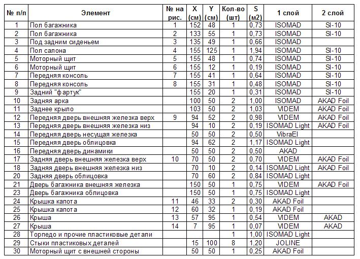

Текс, замерил все что можно.
(Сначала хотел наделать шаблонов из газет, и по ним прикинуть листы. но это очень запарно и решил просто обмерить кузов.)
Потом еще раз внимательно перечитал все рекомендации dop.ru, посмотрел их статьи, их стандартные комплекты, пообщался с их менеджером.
И составил две таблицы.
table1 - Materials.JPG [ 124.41 КБ | Просмотров: 4669 ]
table2 - Prices.JPG [ 46.5 КБ | Просмотров: 4671 ]
