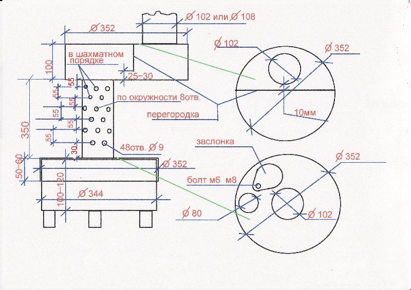

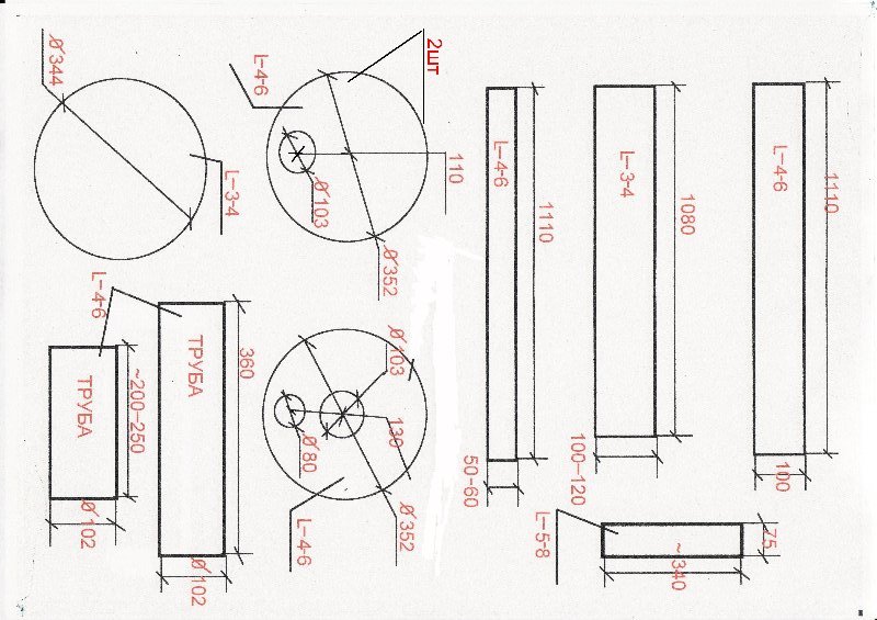

Можно трубу с дырочками внятней нарисовать? )))))))))))
(чертеж)
Так пойдёт?Если и здесь не разберёшся,отпишись,завтра наресую другой.
Комментарий к файлу: Сборочный чертёж.

Комментарий к файлу: Размер заготовок в развёрнутом виде.
IMG_0002умен.JPG [ 91 КБ | Просмотров: 10821 ]

Разобрался ))))) Меня интересовало именно количество отверстий
в каждом ряду отдельно ))))
Спасибо!
