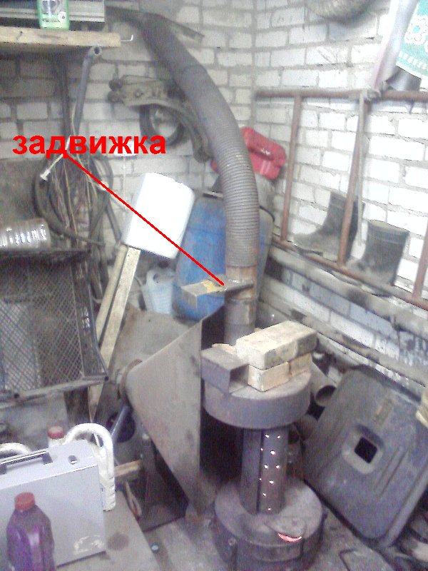

СообщениеДобавлено: Сб фев 12, 2011 1:53
OHV гуру
Сообщения: 473
ДмитрийМ
можешь попробовать поставить шибер сразу после печки
+1
Задвижку тебе надо поставить.
Как у меня на фото.
Конденсат должен уменьшиться.
Хотя я и без задвижки не страдал наличием конденсата.
А сделал задвижку чтобы из гаража тепло лишнее не вытягивало когда печка не работает.
Попробуй немного укоротить трубу,может чего даст.
P13-11-10_16.18у.JPG [ 103.96 КБ | Просмотров: 8767 ]
