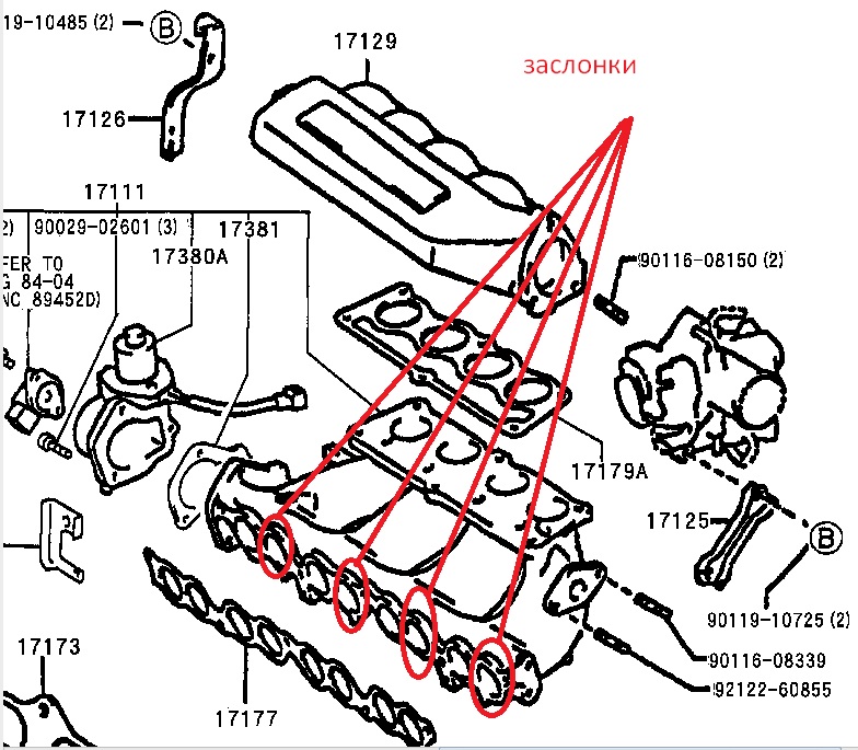

не знаю как у тебя, но у меня после хобота воздухана стоит Дроссельная заслонка, далее идет верхняя часть впускного коллектора, потом нижняя часть впускного с четырмя дроссельными заслонками и потом уже клапана.
Как мне кажется, рывки были из-за забитых этих заслонок. А перед основной дроссельной все чисто....
Кстати до клапанов я так и не добрался= (
Безымянный.jpg [ 222.02 КБ | Просмотров: 1732 ]

Может я чего туплю, но у меня после ресивера заслонок нет,
стоит одна перед ним )))) открываю ее, свечу фонариком,
видно что сам ресивер внутри тоже чистый.....
Поэтому и склоняюсь к клапанам, может засрались и
подвисают в направляшке....

если клапан не закрывается, то и за ним все должно быть засрано по идее. А у тебя все чисто. ::thinking::
