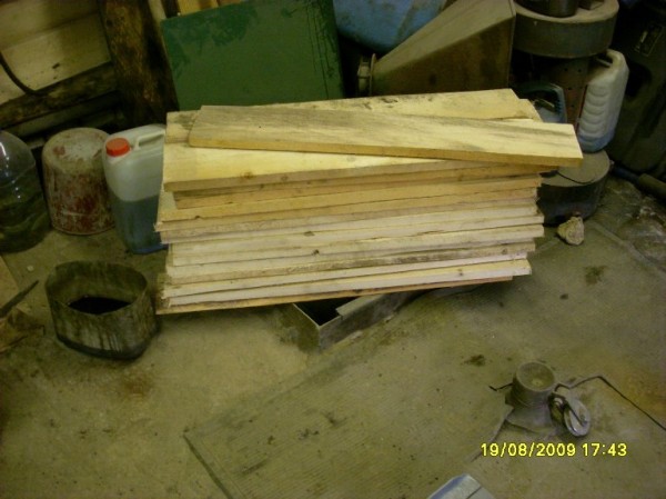

Продолжаем.Изготовим крыжку смотровой ямы.На эту мысль меня навёл один интересный сайт: http://myaudi80.com/posts/140 Правда я немного изменил конструкцию.
Толстых досок я не нащёл,так что делал что оказалось под рукой,из 25мм. доски.Нарезал доски по ширине ямы.
SL380045ум.JPG [ 81.53 КБ | Просмотров: 4147 ]

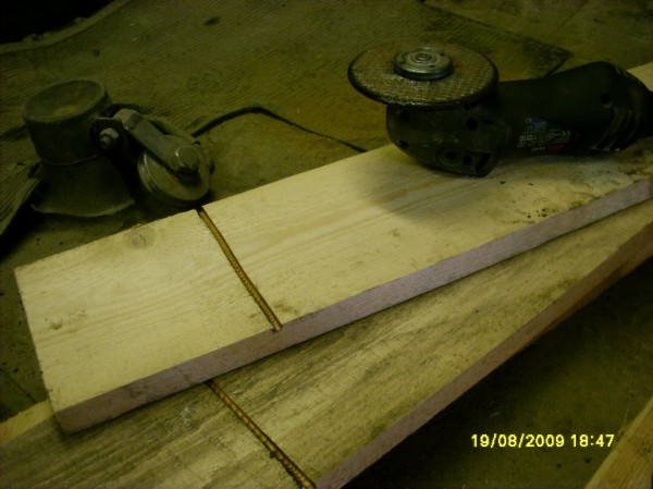

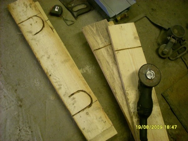

Нарезаем позы в досках для тросика.Можно пилой,но быстрее оказалось отрезной машинкой обдирочным камнем.
SL380047ум.JPG [ 90.82 КБ | Просмотров: 4148 ]
SL380052ум.JPG [ 80.77 КБ | Просмотров: 4148 ]
SL380048ум.JPG [ 79.51 КБ | Просмотров: 4149 ]

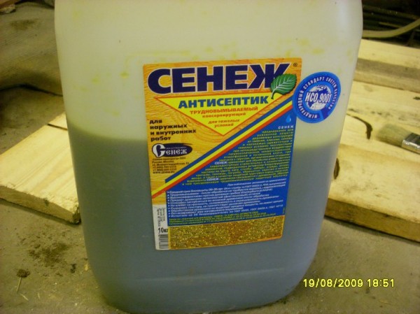

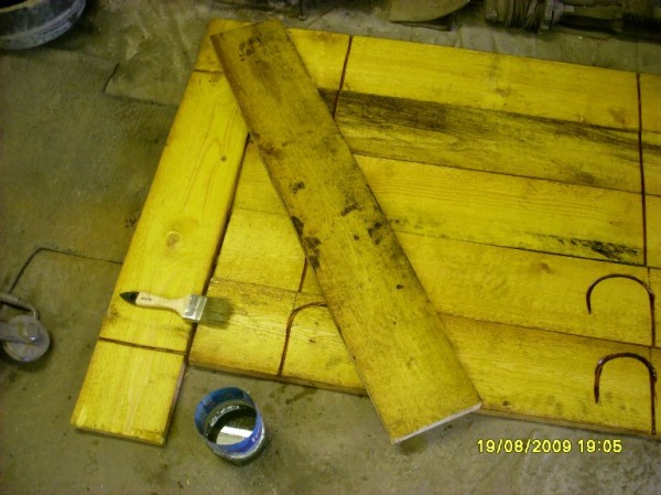

Пропитываем доски пока с одной стороны антисептиком.С той стороны с которой они будут друг к другу прикручиваться.
SL380054ум.JPG [ 97.22 КБ | Просмотров: 4145 ]
SL380050ум.JPG [ 87.89 КБ | Просмотров: 4149 ]

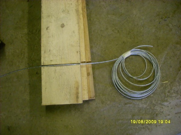

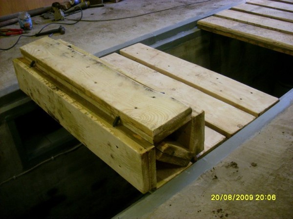

Потом соеденяем доски шурупами.Продеваем тросик,незабывая вставлять кусок шланга между досками.
SL380007ум.JPG [ 78.38 КБ | Просмотров: 4151 ]
SL380004ум.JPG [ 85.71 КБ | Просмотров: 4147 ]

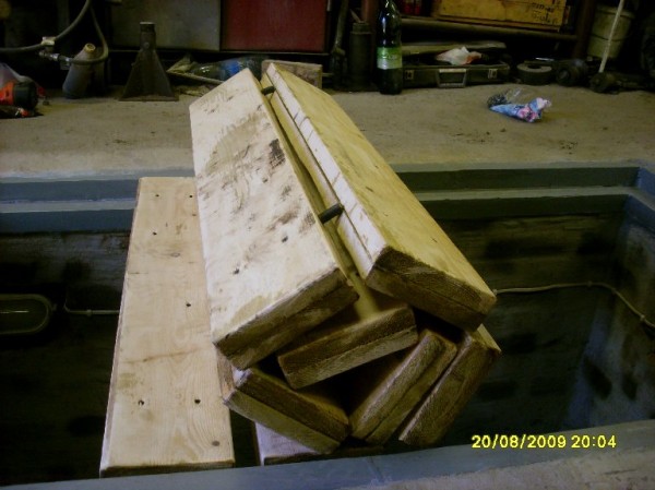

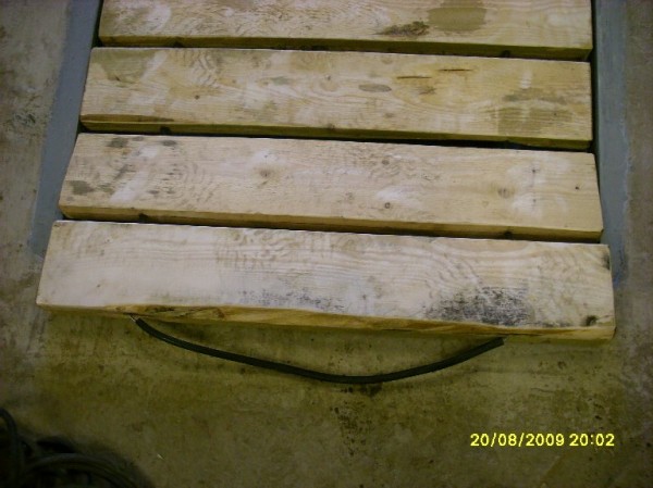

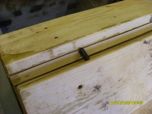

И получаем вот такую удобную крышку(точнее две крышки,одна на всю яму будет тяжеловато перетаскивать в скрученном виде) которые можно скрутить как рулет и убрать.После окончательной сборки обрабатываем всё антисептиком.
Observer
писал
только девушек знакомых не пускай в такой гараж парковаться! =))
Вот теперь можно пускать девушек в гараж парковаться. :lol:
SL380009ум.JPG [ 81.99 КБ | Просмотров: 4148 ]
SL380013ум.JPG [ 81.97 КБ | Просмотров: 4154 ]
