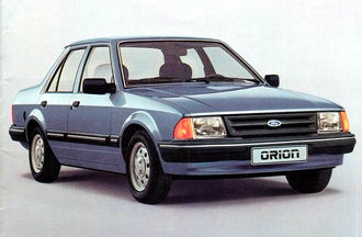

Клиренс очень невелик, хочу приподнять. В сети порылся, мнения разные, кто проставками вазовскими пользуется, кто новые пружины заказывает. Самое распространенное мнение на Эскорт, это: на зад проставки от 8-ки(!? - подойдут ли у меня же седан), на перед пружины от дизеля(и гдеж их брать, на разборках могут быть такие же усевшие)
У кого есть опыт на этот счет?
Авто: Ford Orion 1.3 1985г. (AFD)
Комментарий к файлу: авто
Orion.jpg [ 15.23 КБ | Просмотров: 1287 ]
