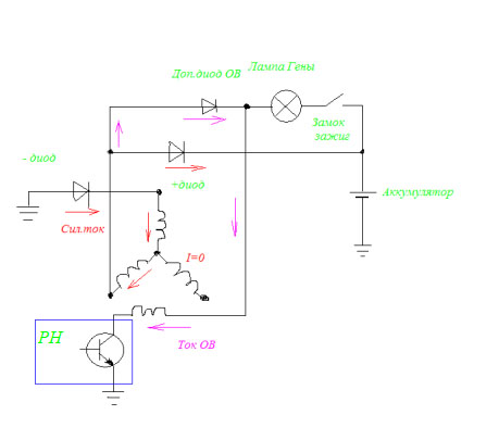

Как грят, лучше поздно, чем никогда. Понеслась по порядку:
1. Отсечка напруги при проверке РН сколько получилась? Надо 13,8-14,5.
2. Диоды надо проверять под нагрузкой - бывает "текут". Последовательно в цепь диоду лампочку 12В 1-3Вт и подключить к 12В.
3. Сопротивления примерно одинаковые? Какое сопротивление ОВ? Не должно быть менее 2,7 Ом.
Теперь про напругу и ток.
Напруга-напругой, а ток то мерял? Между геной и аккумом включаем амперметр. Заводим двигло - стрелка должна отклониться вверх - пошла зарядка. Включаем нагрузку - если стрелка свалилась влево за 0 - дело в гене, не даёт зарядного тока.
По поводу роста напруги. Всё же на ХХ без нагрузки гена выдаёт 13,3В(у рабочего аккума редко выше 12,6 В бывает) - значит РН работает. А вот нагрузку гена не держит. А это и плохой контакт на кольцах и то же банальное витковое.
Теперь про твои 18В. Если при заведенном двигле и возбужденном гене без нагрузки сбросить клемму с аккума, напруга как раз и скаканёт примерно до этой величины. Может, плохой контакт и пропадает при шевелении выводов обмоток?
Я накидал схемку 1 цикла работы гены. Нарисовал только 2 силовых и 1 доп.диод ОВ.
1. Включаем ЗЗ. Ток через лампу гены и открытый ключ(транзистор) РН потек через ОВ, обеспечивая возбуждение гене. Лампа гены горит.
2. Заводим двигло, гена возбудился. Ток течет в ОВ уже с выхода гены через доп.диод ОВ. Лампочка гены тухнет(с обоих концов +12В).
3. Напруга выросла больше 14,5В. Ключ РН закрылся и разорвал цепь ОВ, тем самым её обесточив и обеспечив снижении напруги на выходе гены.
4. Напруга гены падает ниже 14,5 В. Ключ РН открывается, ток опять течет через ОВ. Напруга растет. И т.д.
Во время 1 цикла работают только 2 обмотки. В I ток течет в прямом направлении, во II - в обратном. В III обмотке I=0.
Про определение виткового ничего не скажу - нужны приборы для определения виткового. У меня их нет.
Или стенд для гены с осциллом(его тож нет :( ) - линия напруги должна быть немного волнистая на уровне 13,8-14,5В, без провалов.
Комментарий к файлу: 1 цикл работы гены
Безымянный.jpg [ 38.18 КБ | Просмотров: 4738 ]

Спасибо за такой подробный ответ.
Я, конечно же, знаю основные принципы работы генератора.
Вспоминая проверку того генератора, мы с товарищем выяснили, что РН проверялся как нерабочий (от одной девятивольтовой батарейки шло 9 В на щетки, от двух - шло 18 В.
Т.е. банально не работал РН.
Мне теперь интересно следующее: если одна обмотка отвалилась, а РН не разрывает цепь, что будет?
Будет ли уменьшение на треть по напряжению?
Или может по току только будет уменьшение?
Просто там история такая, что товарищ, когда машину покупал вот такая штука и была с генератором (18 В), и предхоз обещал разобраться.
Так вот мог ли он "разобраться", отломав одну обмотку?
СообщениеДобавлено: Пн май 14, 2007 3:22
Сообщения: 4139
Откуда: Великий Новогород
Судя, по твоей схеме, если одна обмотка отломана, то на две трети упадет выходной ток.
СообщениеДобавлено: Пн май 14, 2007 3:26
Сообщения: 4139
Не, там ничего не скакало. Было стабильно. Бензонасос жутко гудел.
При включении всех потребителей просаживалось до 17 В. Контакт на аккумулятор был хороший.
СообщениеДобавлено: Пн май 14, 2007 4:08
Я думаю, что не будет уменьшения напруги. Можно конечно на практике проверить. :)
Смотри, соединение обмоток в гене - звезда. Линейное напряжение в корень из 3 раз больше фазного. Снимается с обмоток на выпрямитель как раз линейное. Не будет одной обмотки - будет провал на диаграмме, т.е. в определенные моменты гена просто не будет выдавать напругу. Ток ессно уменьшится. Но амплитуда напруги останется та же. ИМХО так, если правильно помню.
Удачи! :wink:
Амплитуда то останется.
Но тестер то мой мерит постоянное напряжение, не переменное.
Какое напряжение показывает тестер в режиме постоянного напряжения, когда оно переменное (вот с таким законом)?
А выпрямитель как изменит тогда кривую напряжения на выходе?
СообщениеДобавлено: Пн май 14, 2007 14:25
dsa писал(а):
Смотри на график под схемой гены.
Синусоиды - напруга каждой фазы в отдельности(переменка).
После выпрямления диодным мостом получаем график чуть выше - с небольшими волнами, как раз это и есть постоянка на выходе гены.
А теперь убери синусоиду любой 1 фазы и спроецируй енто дело на верхний график.
Что получилось?
Провалы в месте отсутствия синусоиды. Но напруга постоянки меньше не стала.
Удачи! :wink:
