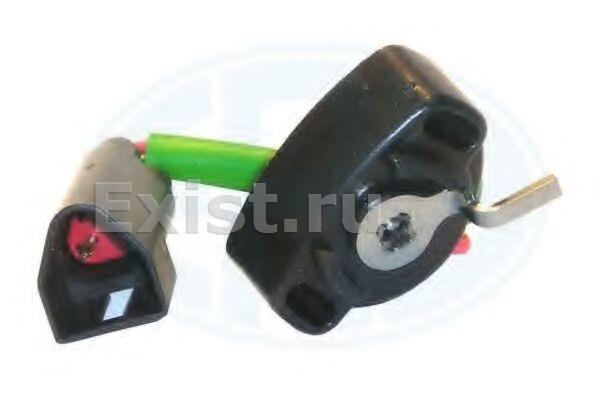

вот оно:
Комментарий к файлу: датчик
ДПДЗ.jpg [ 28.34 КБ | Просмотров: 10589 ]
Escort 98г. LUK 1,6 карб
 Заголовок сообщения: Re: ДПДЗ надо! (ищу)
СообщениеДобавлено: Вс июл 31, 2016 23:29
Сообщения: 319
А о параметрах БДПДЗ http://www.vtnauto.com/ru/3202.html . Там есть двух направлений вращения.

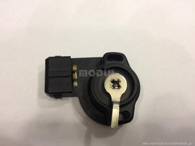

никто не знает, такое нельзя ли приколхозить ...
ДПДЗ--2.jpg [ 32 КБ | Просмотров: 10584 ]
СообщениеДобавлено: Пн авг 01, 2016 14:59
Зарегистрирован: Ср май 27, 2009 3:10
Сообщения: 30
механика вродь схоже ... ну а что разъем другой - это ж мелоч ..
ПС: зато цена уже приятнее - до 3т.
СообщениеДобавлено: Пн авг 01, 2016 18:36
Сообщения: 319
Евойные характеристики описаны на сайте http://euro-escort.narod.ru/tps.htm . По крепежу похоже, что подойдёт, а провода-контакты - мелочь, состыковать можно.
