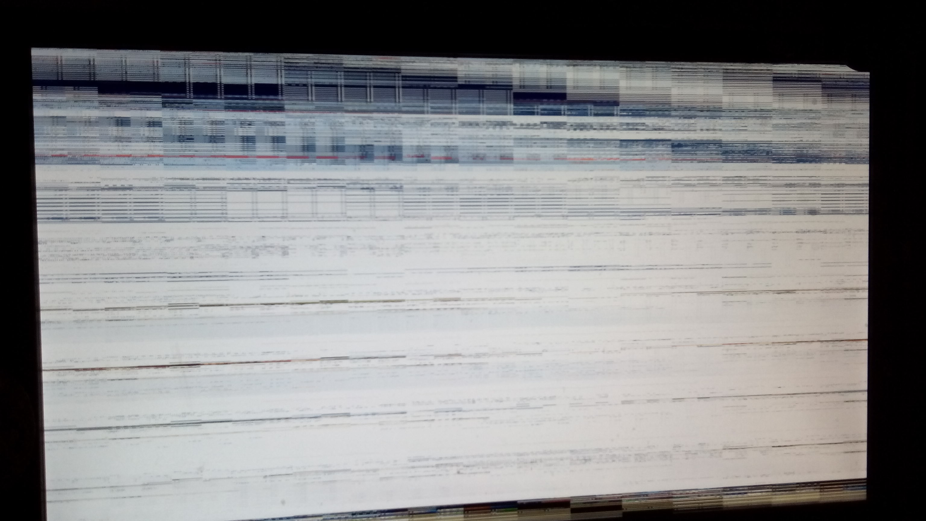

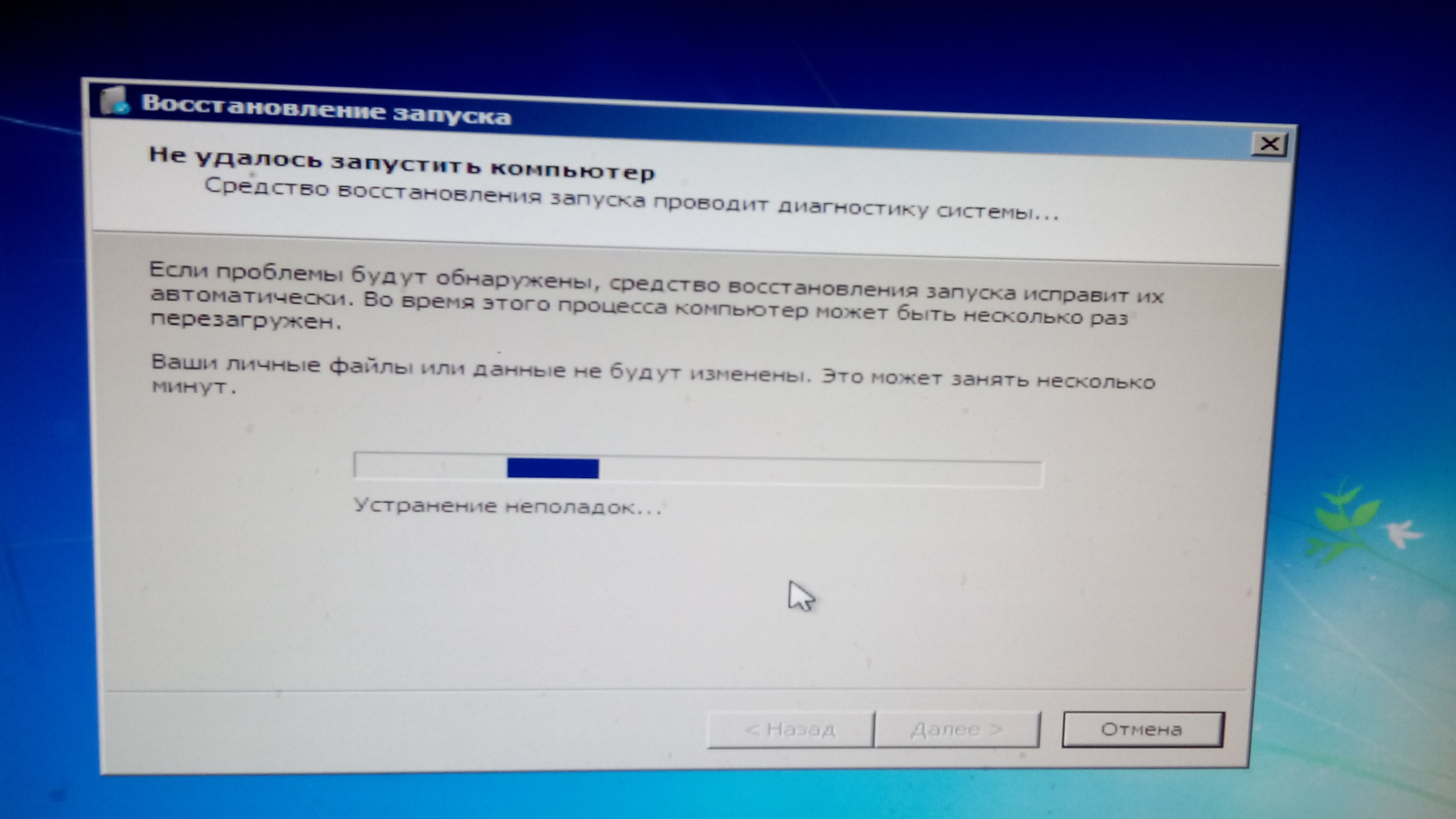

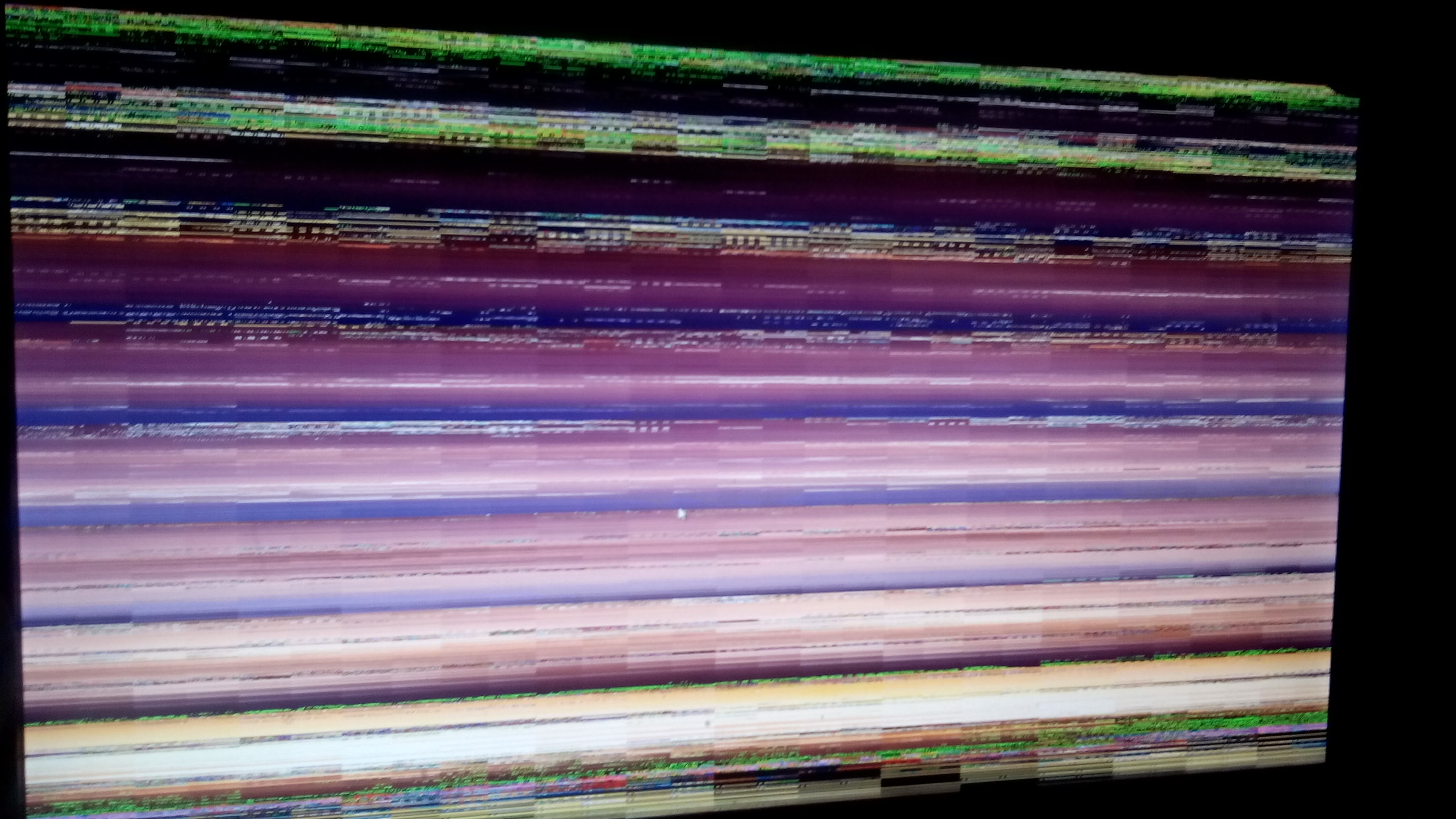

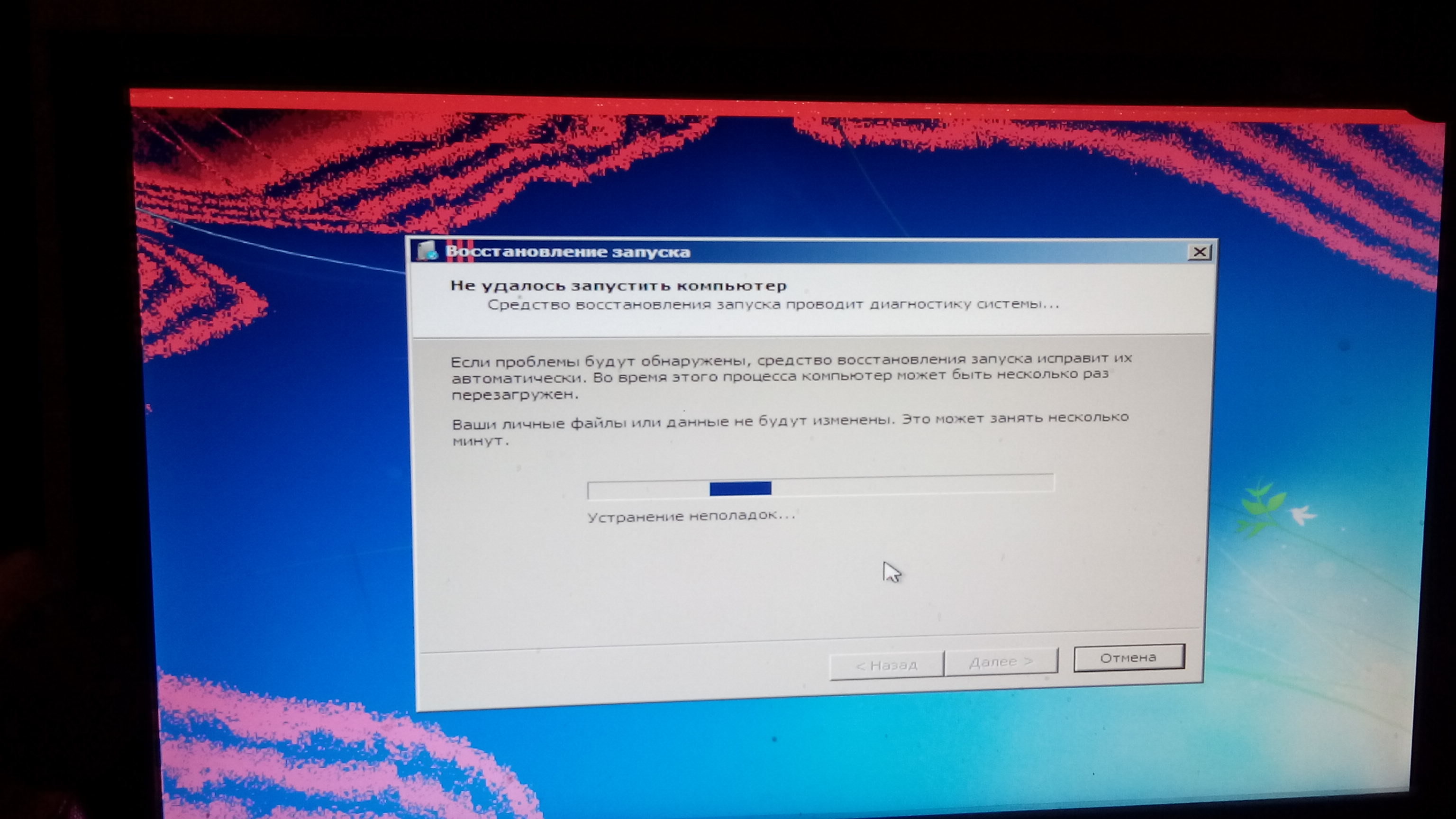

други и продруги.. кто то может помочь? мой компик глючит.. а я в технике полный ноль... то загружает,то не загружается. то загрузится, но отключится... в общем * на своей волне*.. иногда выдаёт после загрузи такие вот шртихи на моник...

А конфигурацию ПК в студию???
А так на вскидку
1 кривое питание ( наличие вздутых конденсаторов на материнке особенно около слота видяхи или чипа)
2 деградация чипа видеокарты
3 плохой контакт в слоте видиокарты
4 перегев чипа видеокарты или материны
исправление
1 выявление чисто визуальным путем и замена ( возможно поможет)
2 замена видеокарты или материны
3 очистка контактов резинкой\ промывка спиртом
4 очистка радиаторов ( продувка воздухом), замена или ремонт вентиляторов охлаждения.
