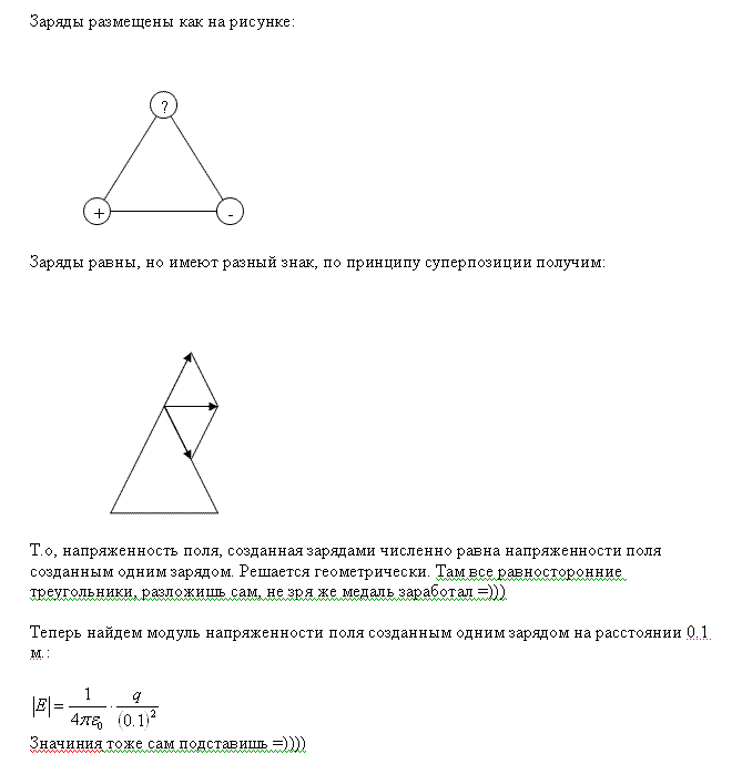

Ну вот набросал кой чего... Переименуй в doc
Комментарий к файлу: типа вот
2keeper_doc.jpg [20.5 КБ]

А не нулевая там напряженность то будет, при равном удалении от равных по величине, но противоположных по знаку зарядов ?

Игорь, хочу тебе заметить, что сказанное тобой верно только в случае если оба заряда находятся в одной точке.... А поскольку это не так, а напряженность величина векторная, то надо складывать вектора, которые не сонаправлены. И нуля не может быть при сложении двух ненулевых векторов никогда.
Да, заряды имеют разный знак, значит если они на прямой, то напряженности складываются.

Короче, сделал скриншот того файла что выше:
2keeper.GIF [ 8.31 КБ | Просмотров: 6280 ]

ага, попробовал скачать-получилось. Кость, а откуда помнишь такое? Я вообще не помню курс физики =( При том что прошло-то....
СообщениеДобавлено: Пт апр 18, 2008 11:02
Начальник отдела РЭА
Сообщения: 3829
Я хоть и не медалист, и троек в школе было больше половины, но в голове основы сидят крепко. Ну любит мой мозг физику/алгебру/геометрию и прочие точные науки. Да и по специальности я типа инженер-конструктор/схемотехник..... Но скажу честно, из всего мной написаного формулу я не помнил, но гугль под рукой очень удачно оказался =)))
