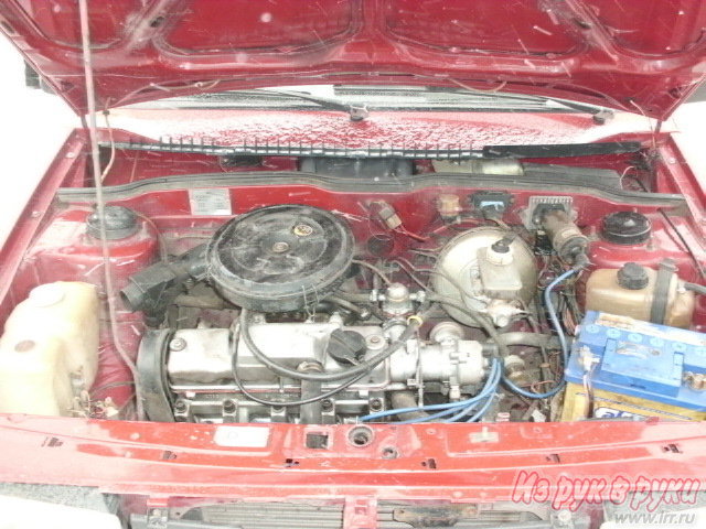

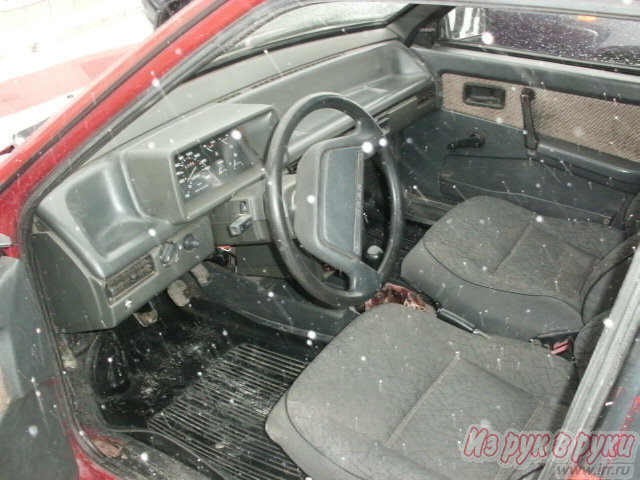

И все же какой двигатель, не понял я, толи 1,5 толи 1,3, панель низкая, это хорошо, с ней машина теплей, да и она меньше гремит чем высокая, цена нормальная, можно и поторговаться, наверно после капиталки.

Дак все же какой движок то.

1.5
СообщениеДобавлено: Пт дек 16, 2011 18:46
Тогда хорошо, он надежней, ремень ГРМ порвется можно заменить бес проблем, клапана не гнет, на 1,3 гнет.

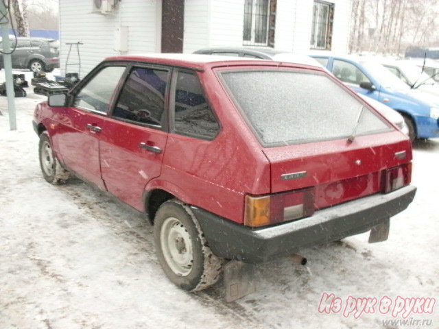

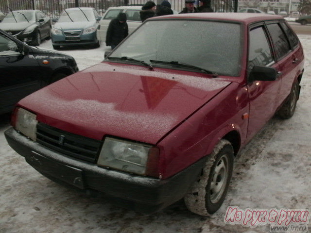

Если разговор серьезный....то хочется узнать у топикстартера - вы вообще о машинах какое представление имеете.
Просто у меня при виде этих фоток и пометки "1995 год" сразу появилось острое подозрение на то что машину лохматили на продажу...чтобы у девятки 95 года кузов цел остался - на ней ездить должны были только летом, а хранить в теплом гараже. Впринципе если хорошо залохматили то вобщем полтос она стоит...но я бы не стал брать у незнакомых людей. Тебе надо разориться на хороший коньяк и свозить на просмотр с собой человека "в теме". Или договориться с хозяином подъехать куда-нибудь в хоть сколько-нибудь знакомый автосервис чтобы знающий человек посмотрел...

А тебя бы порадовало в плане "чисто поковыряться" когда летом на жаре потекет пластилин, которым заделаны дыры в порогах, и окажется, что ты купил обычный металлолом с гнилыми порогами и опорами задних стоек, коему цена тысяч 20...а еще на 30 тысяч по факту купил пластилина, гравитекса и монтажной пены? Я 100 раз об этом говорил: не бывает плохих машин или старых машин. Каждая машина имеет свою объективную цену. Даже если ты покупаешь ржавое ведро за 3 копейки - это все равно может быть вполне удачная покупка. Только цена должна быть честной.
так видно же, что дверки кривенькие по зазорам.

свежекрашеное зубло - да ни за что! весной все косяки вылезут и ужаснетесь...

По фоткам видно что продаёт машинку уличный "автосалон". А в таких "салонах" 95% автомобилей - отборнейшее барахло, которым уже давно пора в утиль. Машина 100% крашеная и судя по зазорам капота похоже битая (или же капот открыт ::thinking:: ). 70 тыс. пробег :lol: - достаточно взглянуть на салон, что бы понять что пробег там минимум 170 тыс. Короче не заморачивайся над этой машинкой, да и над подобными "Ара-салонами" тоже... Так как даже покупая авто у частника - шанс наеб..ться в разы меньше чем в них!
