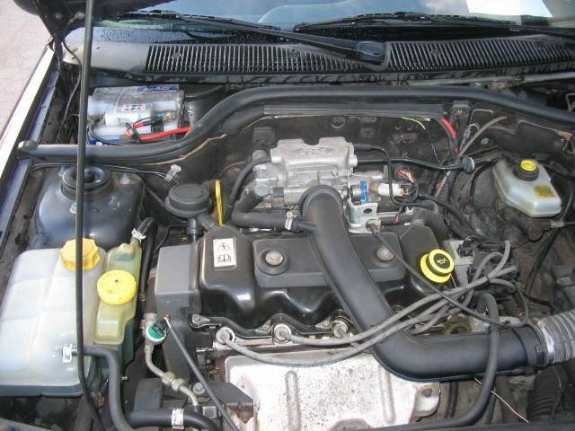

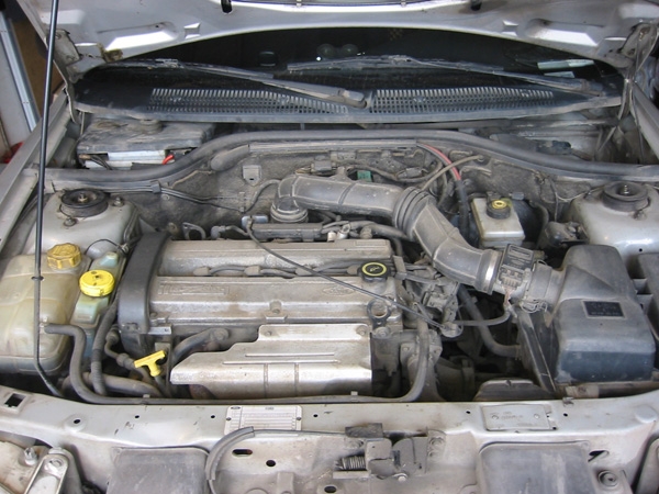

лови соответствующие фоты:
1) PTE 1.4 75л.с. - мой
2) Zetec 1.6 90л.с. - mishala (да простит меня за авторские)))
Комментарий к файлу: 1.6 Zetec
mickael_lok2.jpg [ 220.01 КБ | Просмотров: 4695 ]
Комментарий к файлу: PTE 1.4
pte1.4_55kw_97_174.jpg [ 63.38 КБ | Просмотров: 4695 ]
СообщениеДобавлено: Вт апр 07, 2009 23:23
Сообщения: 565
Откуда: Тула
Сорри: верхняя фота: Зетек, нижняя - PTE
