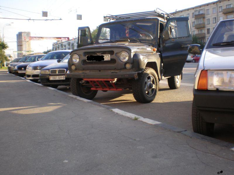

да хорошие машины только 90% что убитые , им по 15 лет и ездили они не по ровному асфальту . Нива иногда даже выигрывает у УАЗА ( например на трАве после дождя). УАЗУ без блокировок на штатных колёсах тяжело трогаться , но если разогнался танк . завтра постараюсь выложить фото нашего УАЗА

потихоньку превращаем в танк
