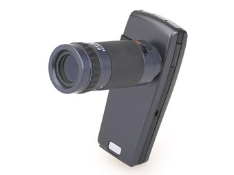

Виталь, если хочешь снимать на телефон тебе надо вот это http://lenta.ru/news/2006/07/05/telescope/
picture.jpg [ 7.85 КБ | Просмотров: 3470 ]
