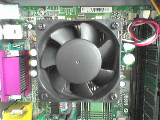

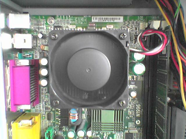

щас проверил была серость см. рис1

Комментарий к файлу: вент. во вкл. состоянии
Foto 1887.jpg [ 50.71 КБ | Просмотров: 3682 ]
Комментарий к файлу: вент. в выкл. состоянии
Foto 1888.jpg [ 53.79 КБ | Просмотров: 3682 ]

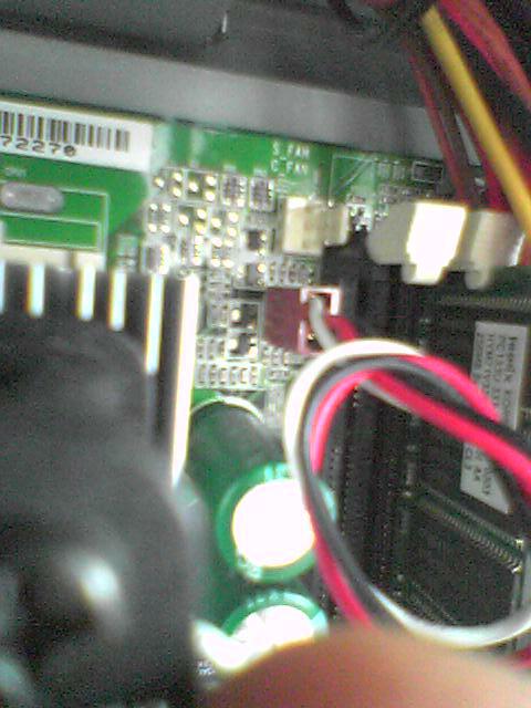

Комментарий к файлу: разъём от вент. процессора (коричневый)
Foto 1889.jpg [ 45.99 КБ | Просмотров: 3682 ]

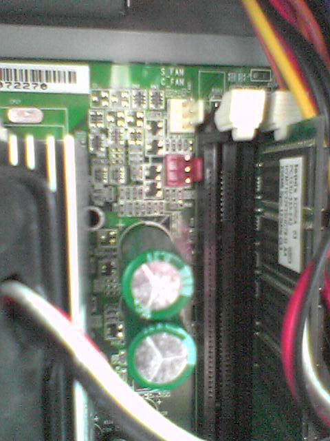

Foto 1890.jpg [ 49.92 КБ | Просмотров: 3682 ]
