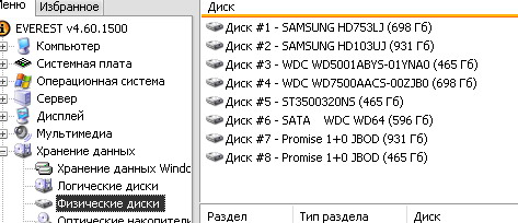

а йа не меряла... у меня ваще винда стоит далеко не на самом шустром диске :smile139: при этом 5 дисков на встроенном в нфорс контроллере, 2 на промисе и 1 на жамикроне :smile139: :smile139: :smile139: причем промис и жамикрон смарт смареть не дают, урроды :smile139:
