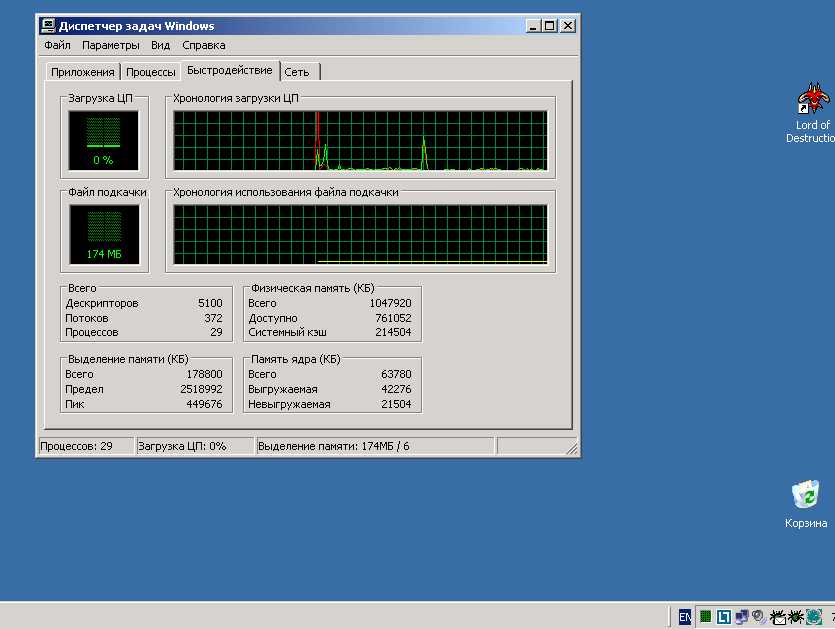

тута снял скрин ресурсов после загрузки системы...
загружена по умолчанию... с такими ресами иду в работу...
я так понимаю, 174 - это подкачка...
761 - свободной оперативы....
... ваще я фанат запаса памяти... , как грица, "на всяк случай".... служб половину поотключал..., в автозагрузе ток самое необходимое...
собсна, кого не ломает, киньте пару своих скринов... , для сравнения...
Условия съема: комп включаете, даете ему загрузица и потом контр-альт-дел... и скрин снимаете...
Зы: рабочие цифры: 250-300 и 500-450 соотно...
1.jpg [53.89 КБ]

Неправильно понимаешь. 174 - это не подкачка. Это вся система у тебя памяти откусила. Тот софт который тебе все картинки рисует, все девайсы обслуживает и вообще просто ОПЕРАЦИОННАЯ СИСТЕМА С ГРАФИЧЕСКОЙ ОБОЛОЧКОЙ. =))))))

Вот и я был в этом уверен.... Бть, сбили меня с толку "спецы"... :roll:
Ток 1000 - 176 не равно 760.... где еще 80 метров валяюца?....
Зы: а цифирь в 176 голой системы считаю очень даже вкусной....
Зы2: потому как довелось чистить комп, который "долго грузица и тормозит, понимаешь"... дык когда я влез в стат после загрузки.... (минуты три шла...), так у него из 512 ВСЕГО внизу цифирь 386 была.... :D
Зы3: после чистки и настройки до 212 сбил.... меньше не получилось...
Зы4: а какими глазами на меня хоз потом смотрел, когда его компа за 30 секов поднялась.... :lol: :lol: :lol:

Во первых не 1000, а 1024 - мы же не километры считаем =)))
И у тебя все написано же:
всего один гектар.
740 метров (760 тыщ кб) свободно.
210 метров (214 тыщ) в резерве. В них включены часть твоих 174 метров заюзаного и остаток - зарезервированного.
Остается 75 примерно метров. Из них 62 метра - ядро системы (включая стеки процессов) оставшаяся - дескрипторы CPU, маппируемый вывод включая каналы DMA периферии, стек и обработчики SSM режимов и прочая, прочая требуха. Жизненно необходимая правда....

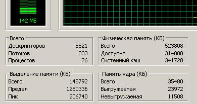

Вот, например, моя домашняя машинка. Правда не только после загрузки, а с 7-ю запущенными приложениями. Одна опера весит 100 метров почти (правда 60 засвоплены в виртуал)
ram_usage.GIF [ 7.07 КБ | Просмотров: 4543 ]

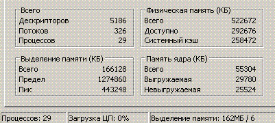

однако чагой-то у тебя потоков поболе будет. На поднятой тока что машине....

Тока щас заметил надписи "Файл подкачки" и "Хронология использования файла подкачки" в окне таскманагера =)))))))))))))))))))))))
Правда не могу сказать почему они, мелкософтовцы, так написали... Там же общее выделение памяти показывается - озу + подкачка... Когда система стоит с более ста (вроде) метрами озу, то подкачка равна нулю. Только выгруженный пул виртуалки еще есть.. Но не о нем речь. Проверить легко - запрети нафиг всю подкачку или хотябы задай размер файла метров 10. Цифири здесь - не изменятся. А т.к. в 10 метров сложно утоптать 174, то мораль - тут не тока подкачка =)))))

Не, процессы (рядом вкладка) неинтересны. Разве что с выбранными столбцами как на картинке. Это хоть что-то скажет.... Процессов у тя 29. Как и у мя. Нуно потоки смотреть. Какой процесс много потоков запустил. К нему и придираться. У тя на стока-же процессов на полста больше потоков. Или же на 15-17% по другому гря....

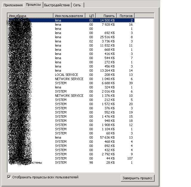

1. как посмотреть количество потоков?
2. сразу:... стоит ХР2 Проф + все родные дрова с диска под бук... ( под проц 64, всякие блютузы и вайфаи... веб-камера, ... проги для энегроконтроля...)
3. ...кста, у кого веб есть, по НОМЕ-скайпу можете ко мне ломица... мож погрим... и свидимся.... :D
4. торможу по черному.... получай... :D
444.jpg [ 61.2 КБ | Просмотров: 4525 ]

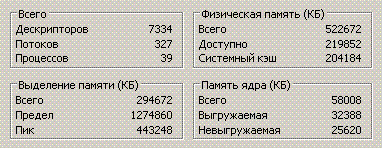

А у меня вот :D , тока не перезагружал, а закрыл все окна
Task.JPG [ 20.75 КБ | Просмотров: 4515 ]
Судя по пику, ты их не особо то и открывал =))))) А вообще голый комп примерно так и должен казать. У тя например процессов на 3 штуки меньше чем у нас с кипом =))))
