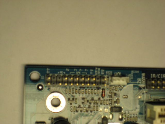

Спикера не было. Нашёл от другого компа спикер.
Стал его подключать, а 1 его контакт - занят.
Скинул.
Подключил спикер к SPK , как надо.
Теперь комп вообще не включается.
Надо с этими проводками разобратся....
Есть свободные выводы :G- ,G+,Н+,Н-, GN, GN.
Разъём RE - имеет 1 вывод.
Буквы PW стоят между выводами.Не пойму к чему относится...

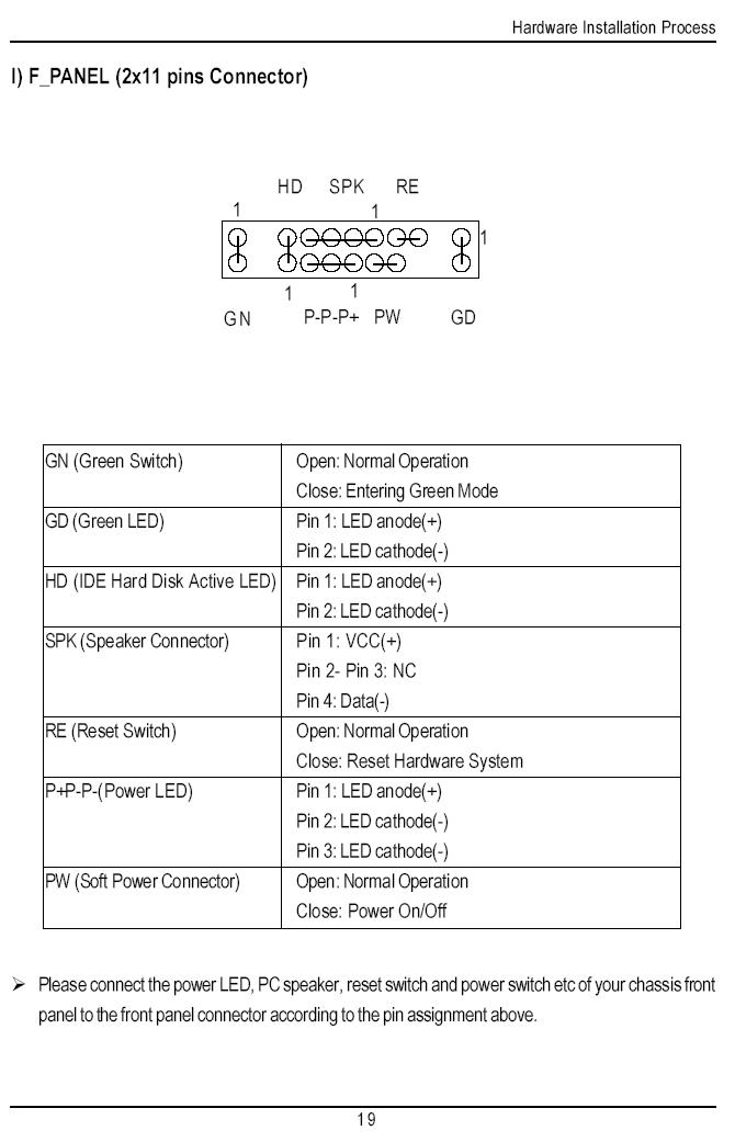

вытащи пожалуйста все проводки и сфоткай разъем весь, так чтобы надписи были видны и еще номер платы - он между двумя PCI слотам где большие буквы FC
СообщениеДобавлено: Чт ноя 15, 2007 0:56
есть такая фота. выбрал из 10 шт лучшую.
Фоты номера пока нет
Комментарий к файлу: Разъём
IMG_0412.jpg [ 64.74 КБ | Просмотров: 4738 ]

вот, надеюсь понятно
f-panel.JPG [ 76.79 КБ | Просмотров: 4731 ]
СообщениеДобавлено: Чт ноя 15, 2007 1:05
Сообщения: 1825
а вот ссылочка на сам мануал http://europe.giga-byte.com/FileList/Ma ... oxta_e.pdf

СообщениеДобавлено: Чт ноя 15, 2007 15:26
У меня немного не так....
Alise писал(а):
..и еще номер платы ..
Номер на плате такой: GA-60XT.
Ну, вообщем , включил вроде.
Ситуация таже.
Спикер пикает 1 раз. Но комп не грузится.
