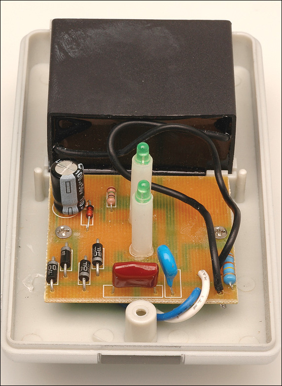

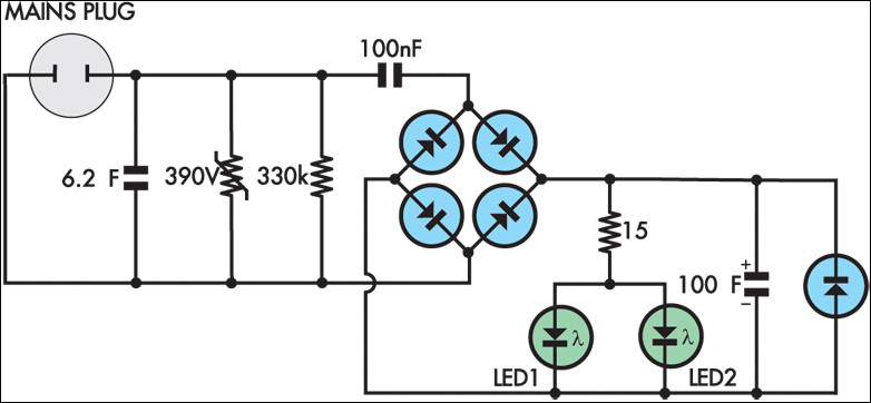

выкладываю чтобы рассеять сомнения
109592_10mg.jpg [ 161.33 КБ | Просмотров: 2546 ]
109592_6mg.jpg [ 53.25 КБ | Просмотров: 2546 ]
ORION-88 CVH-1.6 EEC-IV
Focus II 1,8 Trend джинсовый

Прикольно! Спасибо за схему.
А зачем нужно ДВА светодиода?
Я не вижу между ними разницы в подключении.
И неужели в такую компактную штучку поместился конденсатор на 100 фарад?
Я привык что такие конденсаторы в машинах - огромные банки для Hi-Fi
Или конденсаторы для 220 меньше чем для 12?

yur_capricorn, в данной схеме, основное устройство - кондёр слева. Т.е. тот, на котором написано 6.2 F (во что лично я не верю).
Там, где сотня - это наноФарад.
ЗЫ: схемой поражён наповал :bye:
СообщениеДобавлено: Вс янв 02, 2011 7:10
Нет, при прочих равных условиях - больше.
