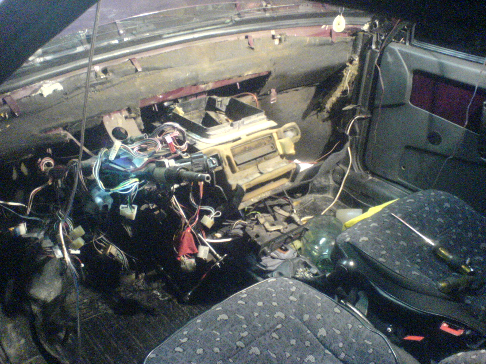

Сначала были проблемы с негерметичностью воздуховода. Целиком и полностью снимал панель, заклеивал дыры.
Регулировал заслонки.

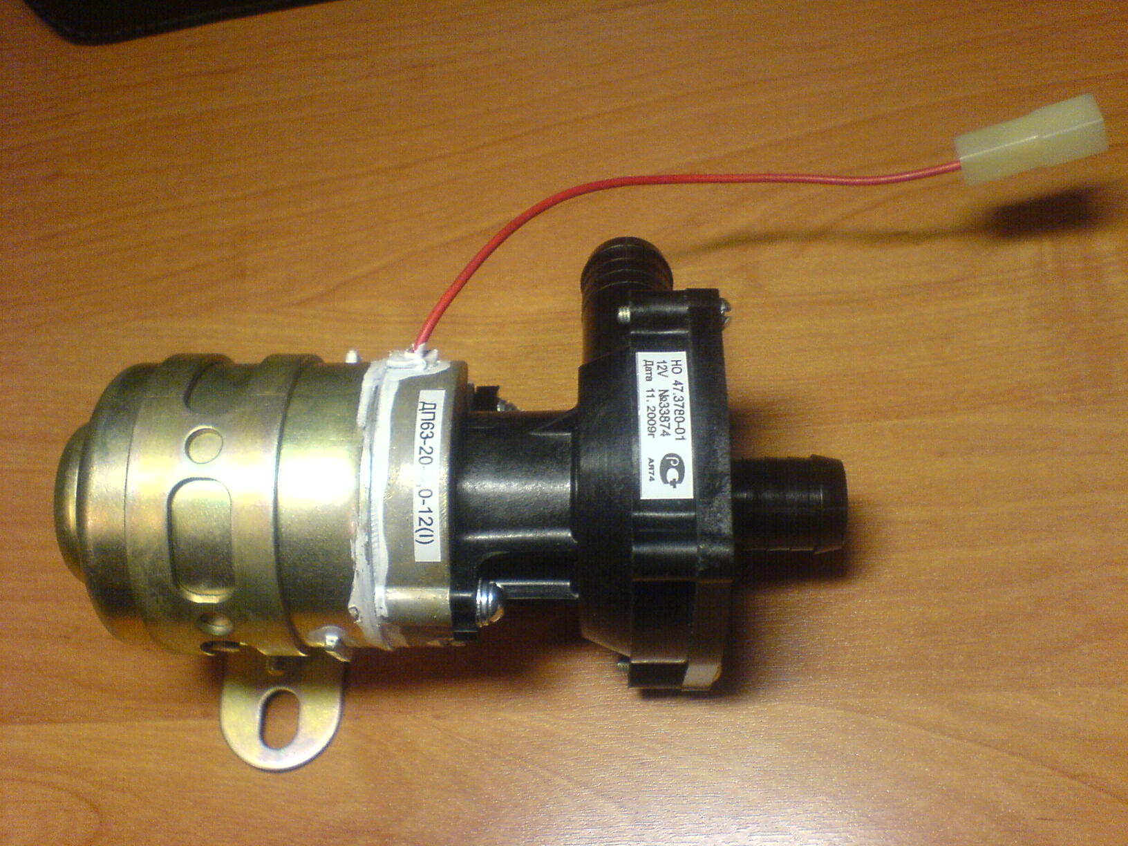

В магазине была куплена электрическая помпа от Газели, нового образца, за огромную для неё сумму 1350 рублей. В своём автомобиле она исполняет такую же функцию что и исполняет теперь в моём - улучшает циркуляцию жидкости в системе отопления салона.
Продавец уверил что помпу можно ставить хоть вниз головой, она будет всасывать в себя и нагнетать далее.
Дома испытаний не провёл.

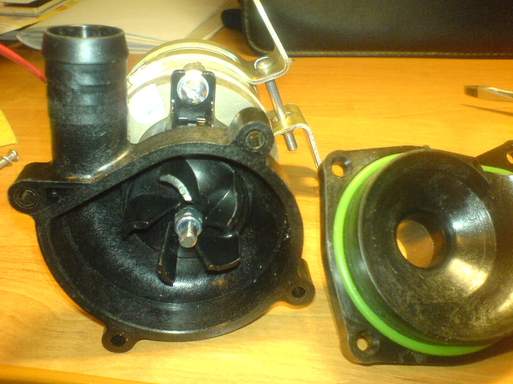

Слабое место - сальник. В помпе от бмв сальников никаких нет. Крыльчатка магнитная и крутиться "магнитными силами".
И не смотря на то, что конструкция хорошая, помпа ремонтопригодная, запчастей в городе Ханты-Мансийске для неё не имеется.
Попробовал набить сальник какой-то синей эластичной смазкой (в магазине с большой тубы надавили в пакетик, чтобы не покупать). На тубе было написано что-то типа для ужасных условий и вроде как для ходовой части и ещё чего-то там.
Помпа продержалась 2 часа и начала бежать снова.
Так как основная помпа была у меня к тому времени уже мертва, без дополнительной даже в -24 ездить было почти невозможно.
Сняв помпу я попытался максимально модернизировать и укрепить её конструкцию. Усилил прижимную силу старого сальника (кстати с виду он в прекрасном состоянии), а с другой стороны поставил ещё один.
Разбирается она, благо, легко. Сделал что мог (опять же нет фото) и набил всё внутри "никому неизвестной" смазкой Литол 24. Отдельное спасибо разработчикам этой хрени. На тюбике написано от -40 до +140 и водоотталкивающие свойства. То, что надо.

Комментарий к файлу: Снята панель, виден злосчастный воздуховод
DSC02377.JPG [ 379.05 КБ | Просмотров: 17291 ]
Комментарий к файлу: Электропомпа. Размер больше чем на бумере. В самом длинном месте 18 см. В самом широком 11
DSC02382.JPG [ 269.93 КБ | Просмотров: 17291 ]

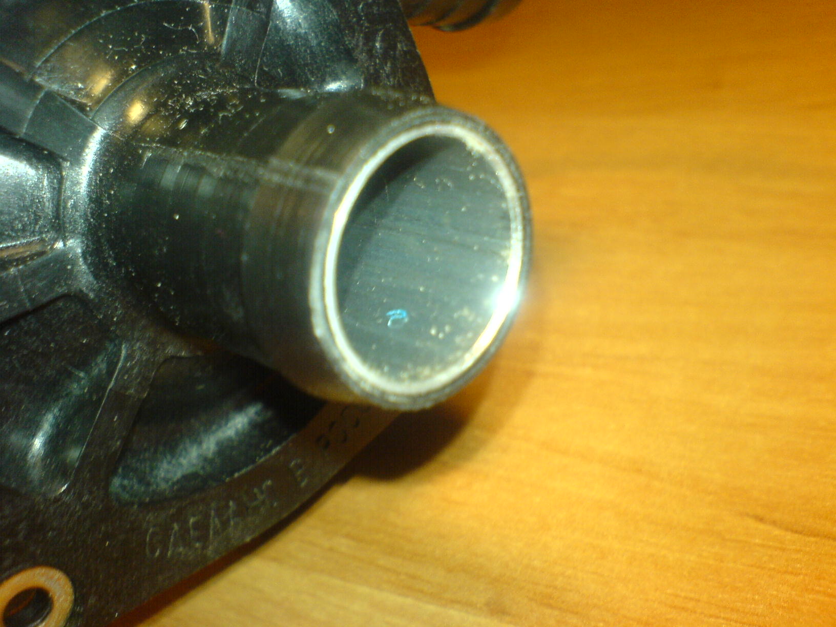

Комментарий к файлу: Внутрь вставлены трубки, для того чтобы не расплавились входвыход и выдержали давление хомутов.
DSC02384.JPG [ 206.5 КБ | Просмотров: 17291 ]
Комментарий к файлу: Разобрана верхняя часть. видна крыльчатка
DSC02385.JPG [ 318.69 КБ | Просмотров: 17291 ]
