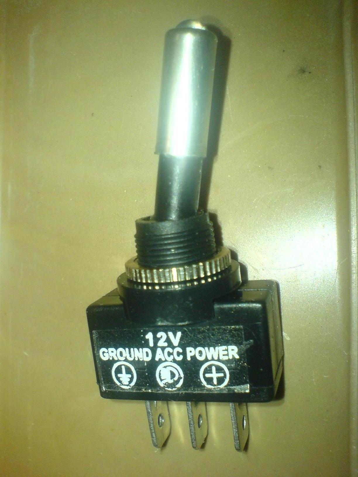

Блин, запарился, вы не ругайтесь.
Купил тумблер, он с подсветкой в виде светодиода.
Буду ставить в цепь автомобиля. Нужно сделать: включил тумблер (прибор), подсветка загорелась.
Вроде и нарисовано всё, но подскажите...только как маленькому подскажите, а то я что-то... :(:(
DSC02381.JPG [ 186.48 КБ | Просмотров: 4719 ]

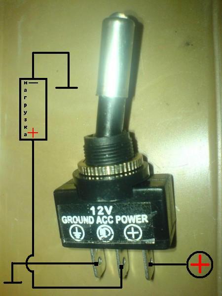

ыы?...
t_dsc02381_235+++.jpg [ 31.14 КБ | Просмотров: 4795 ]

Xo_Xa
Тот справа плюс, это от чего плюс? от аккума?
а AСС это тот прибор который я хочу зацепить?
ну и граунд понятно что.
Просто на столе собираю, ниче не получается. Но не буду путать. Ответьте на вопросы лучше.
СообщениеДобавлено: Чт янв 28, 2010 21:22
Сообщения: 941
Откуда: не вернуться
да
да
ScorPION писал(а):
ниче не получается
нарисовано ж усё, в чем проблема-то? Што подключить хочешь?

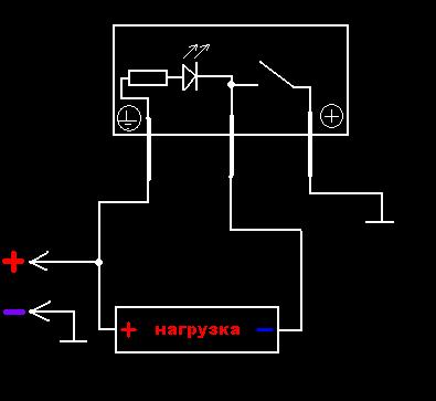

вот блин импровизатор! В общем, если у тебя плюс батареи на левом контакте, а минус на правом, и при этом индикатор тумблера горит только в одном положении переключателя, то схема такова
circ_ts.JPG [ 11.33 КБ | Просмотров: 4756 ]

Xo_Xa
Да, такая схема работает.
Причём стала работать более адекватно когда я наклейку на тумблере переклеил на другую сторону. Теперь плюс - это плюс. :)
