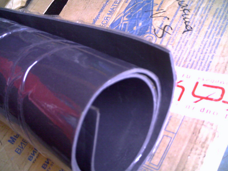

Материалы.
Эта штука поглощает вибрации

Эта - тоже вибрации, но работает за счёт массы, и при более высоких температурах (такую гадость на заводе кладут только в корыта днища)

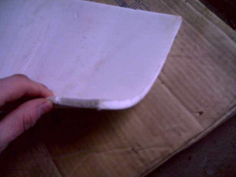

Шумо-тепло изоляция. Кладётся по всему салону
сплэн1.jpg [ 107.31 КБ | Просмотров: 2281 ]

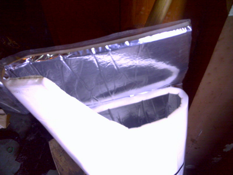

Тоже что и предыдушая, но в 2 раза толще. Кладётся на крышу.

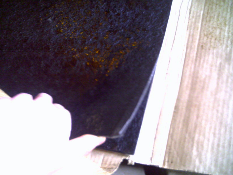

Эта кладётся на крышку капота. Может быть в 2 раза тоньше чем моя
изолон.jpg [ 77.93 КБ | Просмотров: 2278 ]

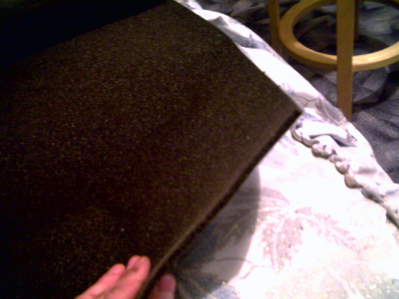

это то что я использовал в качестве антискрипа
визомат.jpg [ 100.53 КБ | Просмотров: 2275 ]

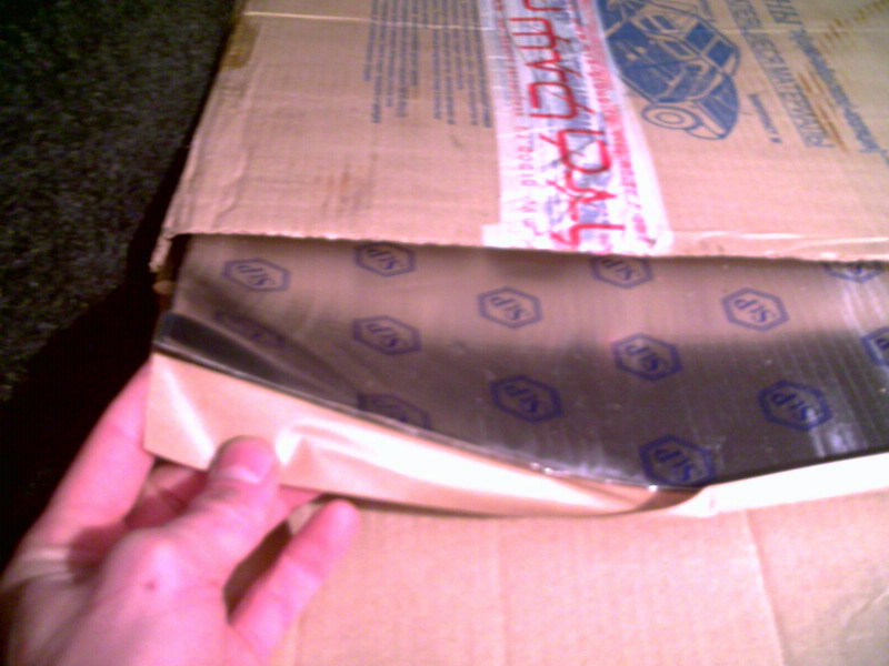

Всё от STP, с чем я сталкивался, имеет свою клеевую основу. Всё что было приклеено держится так, что не отдерёшь. Так что следует внимательно подойти к оклейке...
Кстати, ряд материалов у STP довольно широк. Поэтому всё же советую обратиться к продавцам, пощупать, потрогать, определиться...

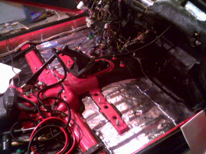

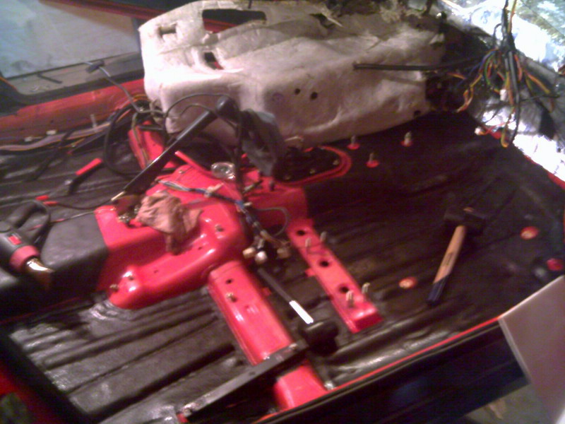

Хоть и медленно, но работа продвигается:
Пол 4.jpg [ 110.05 КБ | Просмотров: 2264 ]

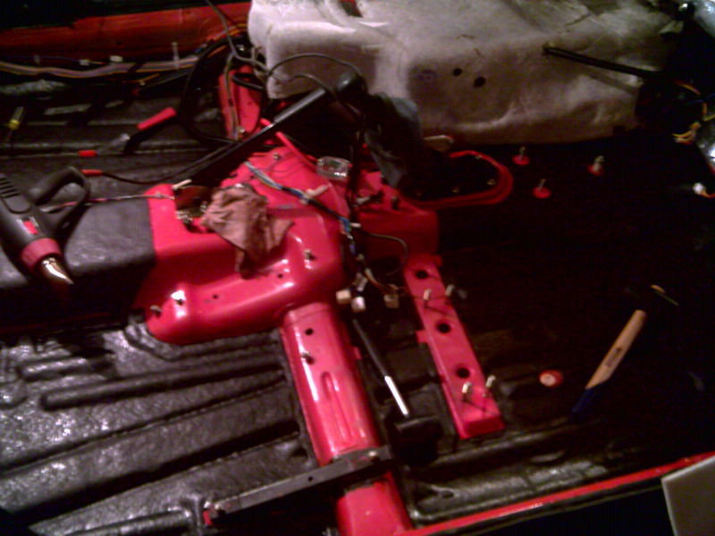

123

СообщениеДобавлено: Пт мар 30, 2007 18:23
Сообщения: 400
Откуда: Мурманск
Снова наметился небольшой перерыв - закончились материалы. Жду понедельника...
А пока поделюсь своими впечатлениями:
1. С битопластом очень приятно работать, т.к. он держит свою форму и не липнет сразу же ко всему подряд. Укладка занимает немного времени, но требуется его хорошо нагревать строительным феном и прижимать по всем неровностям выгоняя из под него воздух. В "горячем" состоянии его можно уложить на поверхность с любой кривизной. Работать можно и руками, но желательно в перчатках (ХБ). Иначе можно обжечь пальцы.
2. Вибропласт при комнатной температуре очень мягкий и жутко липкий. Очень удобно наносить на ровные поверхности, причём прогревать феном его не обязательно. Кривой пол (как у меня) советую проклеивать вдвоём (один держит одну сторону листа, второй приклеивает другую). Связано это с тем, что вибропласт не только моментально приклеивается куда попало, но ещё и мнётся фольгированное покрытие. При проклейке советую пользоваться резиновыми шпателями, или роликами.
3. Все остальные материалы не требуют особых умений, за исключением приготовления банальных выкроек (остальное всегда можно подогнать или подрезать по месту).
В процессе подготовки салона окончательно решил расстаться со штатной шумкой из-за её недолговечности и одуренной способности впитывать влагу. Какие материалы (кроме Сплэна) мне ещё понадобятся для её замены пока не знаю. Если есть мысли по этому поводу - буду рад услышать.
