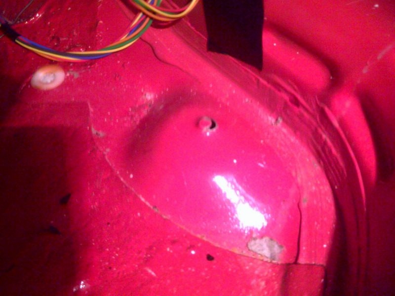

123
Дыра2.jpg [ 110.2 КБ | Просмотров: 2321 ]

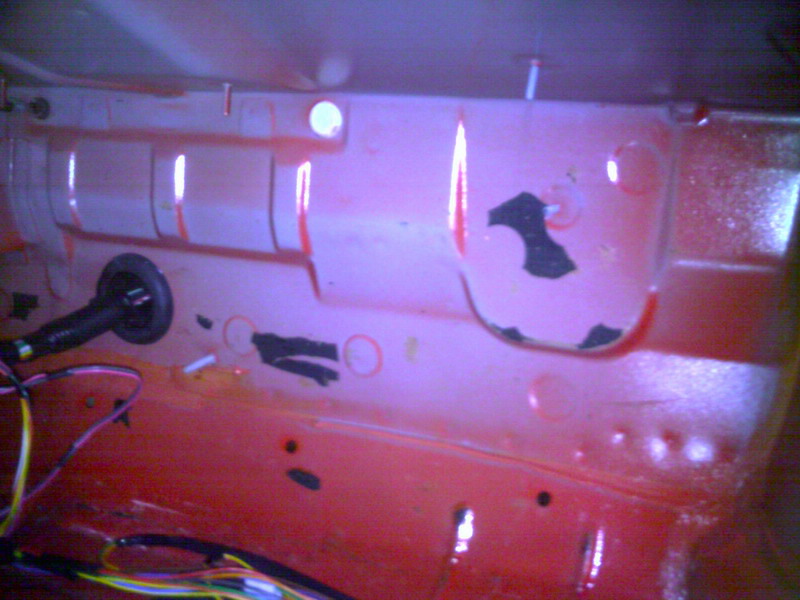

Щиток (между салоном и моторным отсеком). Чёрные пятна - это места, где приклеился заводской лист вибры. Естественно такую порнографию пришлось удалить без сожаления:

СообщениеДобавлено: Пн мар 19, 2007 22:24
а почему порнография? держалось-то нормально? это места где наиболее сильно прилипло или месте где только и держалось?
СообщениеДобавлено: Пн мар 19, 2007 23:03
Сообщения: 400
Откуда: Мурманск
Это места, на которых только и держалось, а лист покрывал почти всю вертикаль... Единственный плюс в такой инсталяции - получился хороший шаблон для моего варианта всякого рода изоляции. Вобщем чуваки сэкономили мне время.
Виброгасители (поглотители) должны быть как можно плотнее приклеены всей своей площадью к поверхности... Иначе толку от них как от Г.... Потому и Порнография - так делать нельзя.
ВАЗ-21083 карб.
ВАЗ-21128 Купэ
Паш, вибра должна прилипнуть по всей площади, иначе какой от неё толк. Это же не шумка.
Удачи! :wink:

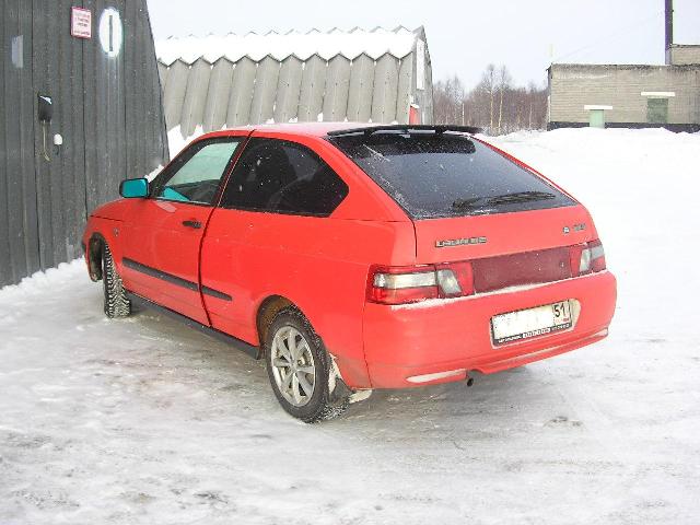

СообщениеДобавлено: Пн мар 19, 2007 23:33
А фоты машинки целиком где? =)
Серж, я выложу без твоего согласия, лады? :) Это когда ты заезжал ко мне.
Оказывается, пока я рассматривал у тебя салон, нас сфоткал мой коллега.
Удачи! :wink:
P3013129.JPG [ 50.44 КБ | Просмотров: 2305 ]

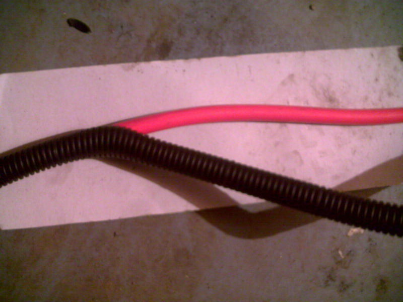

Перед обклейкой салона советую разобраться с подводом питания для усилков и проч. доп. оборудования. Все доп. провода (особенно переходящие из моторного отсека в салон) издреле втыкали в гофру. Гофры можно найтить и в хозяйственных (строительных) магазинах. Единственное отличие - цвет, и разрезать их вдоль придётся (для более простой укладки кабелей).
Провод в гофру.jpg [ 89.13 КБ | Просмотров: 2277 ]

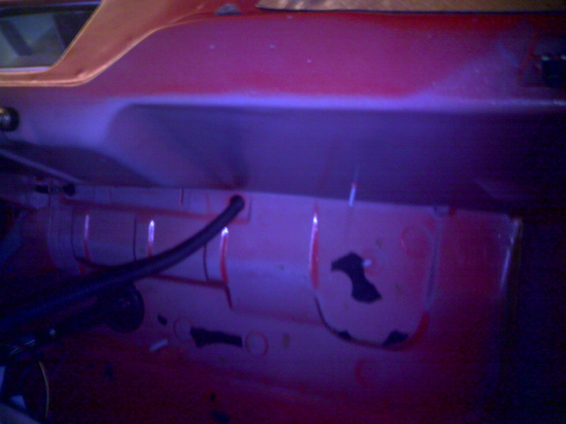

Далее ищем (в особых случаях сверлим) необходимого диаметра отверстие для вывода из салона наших "шлангов" (не забываем про уплотнения):
+ в салоне.jpg [ 81.09 КБ | Просмотров: 2276 ]
