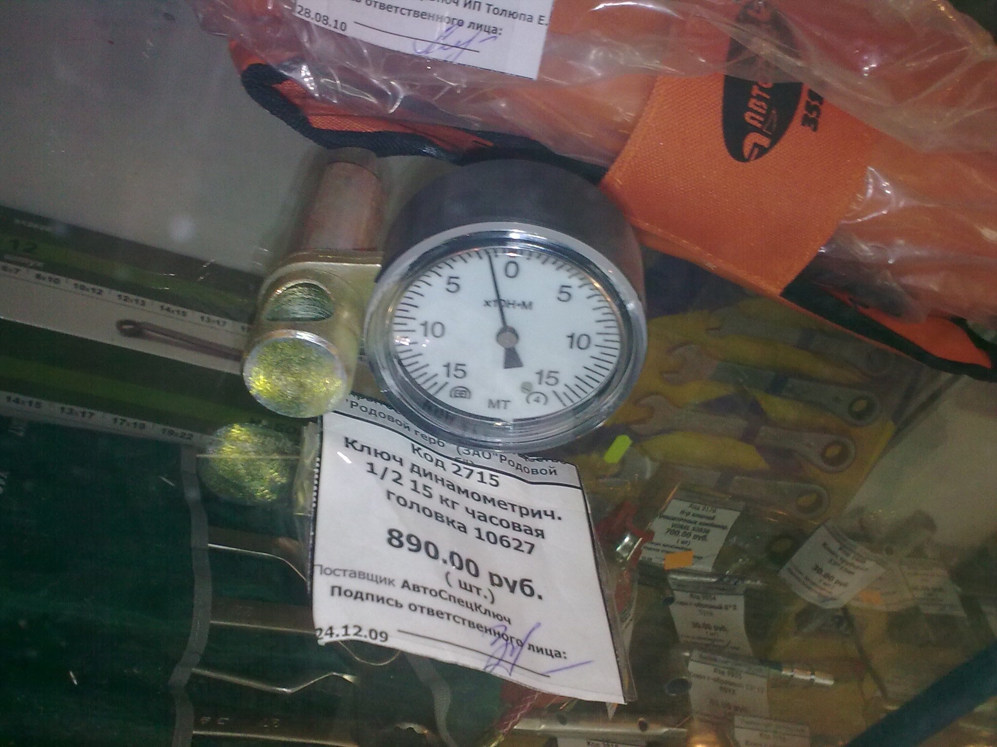

про поршни хозяин говорил,что не менял,а кольца летом другие ставил.и изза жары летом перегрел её както ,и она стала поддымливать.у меня же как случилось-мы ехали по обьездной города Коломны(трасса М5,моск.обл)-шли 160 спокойно-потом смотрю-температура скаканула к красной метке-врубили печку на всю-упала до нормы.потом опять.думаем,дай остановимся,по нужде сходим,масла можт подольем,если надо и в путь.ага,"в путь".не -завелась больше.искра есть,в свечи бенз поступает(в чем трабл?)до сервиса на троссе докатили нас-померили компрессию-7_0_0_8.вот такая жесть.потом на троссе до моего гаража.в общем я ехал не тратя бензин около 200км)).я уже купил компрессометр,пусть будет.и вот динамо ключ я вроде выбрал,но опять же вопрос к вам-стоит ли его брать?а то купишь -а он не подойдет(ну чтобы головку протягивать)

Да для вазовской головы 15 кг должно хватать...

бери с манибеком :smile70:
закон о защите прав потребителя еще никто не отменял - вернешь, если будет кака,
ну а если операцию повторять в обозримом будущем не планируешь - то поищи у знакомых
