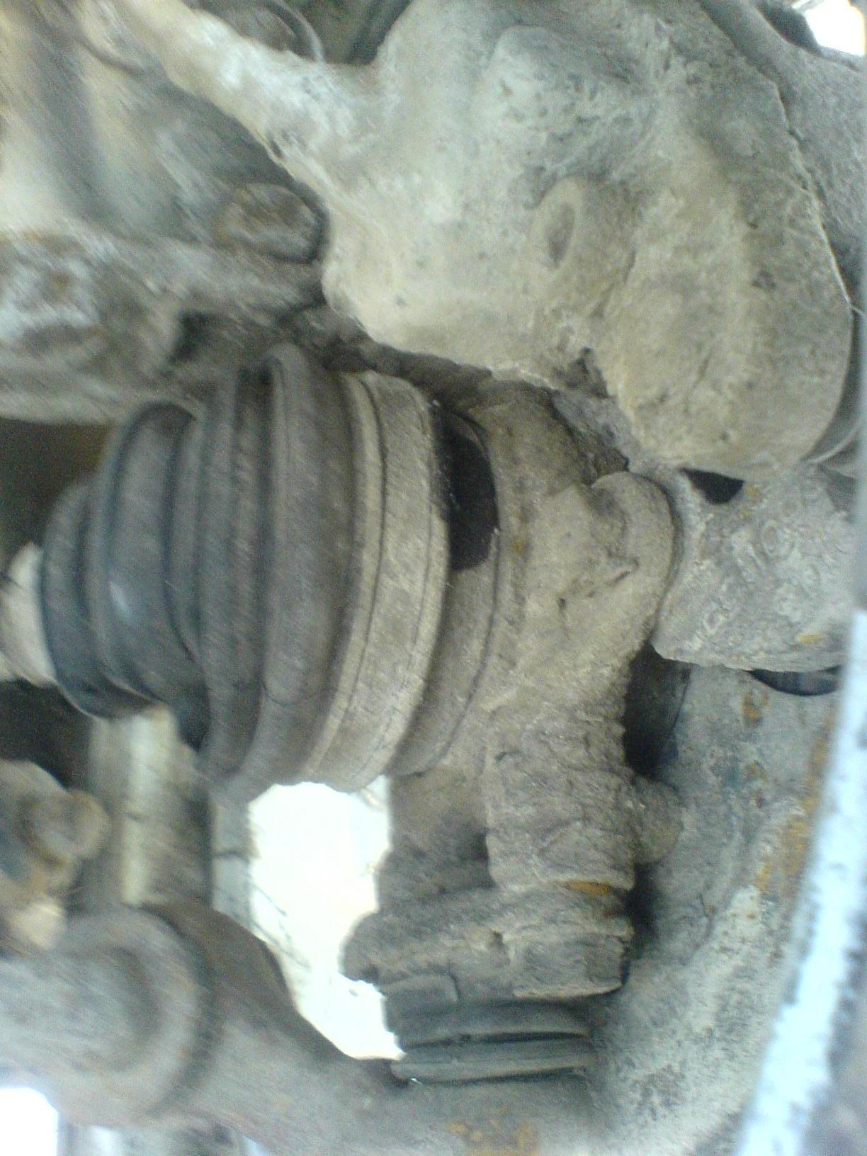

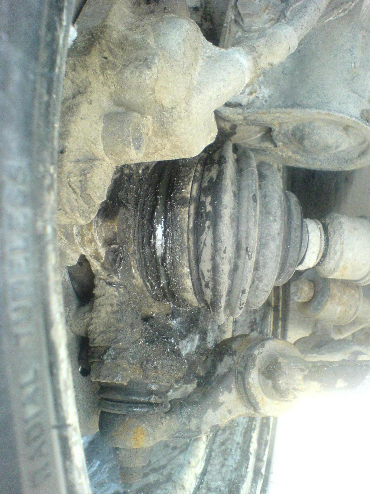

С левой стороны вылезло много смазки. И если посмотреть, она не из разрыва.
С правой же, только одно пятно. Но пятно всё той же смазки. Кстати пыльник так неестественно загнут...поставили как смогли, просто когда меняли, ставили разные. Но год прожил...

СообщениеДобавлено: Ср дек 09, 2009 16:30
по опыту - если вовремя замечаешь порванный пыльник (т.е. он недолго был таковым) - то бывает проносит, поездишь еще
