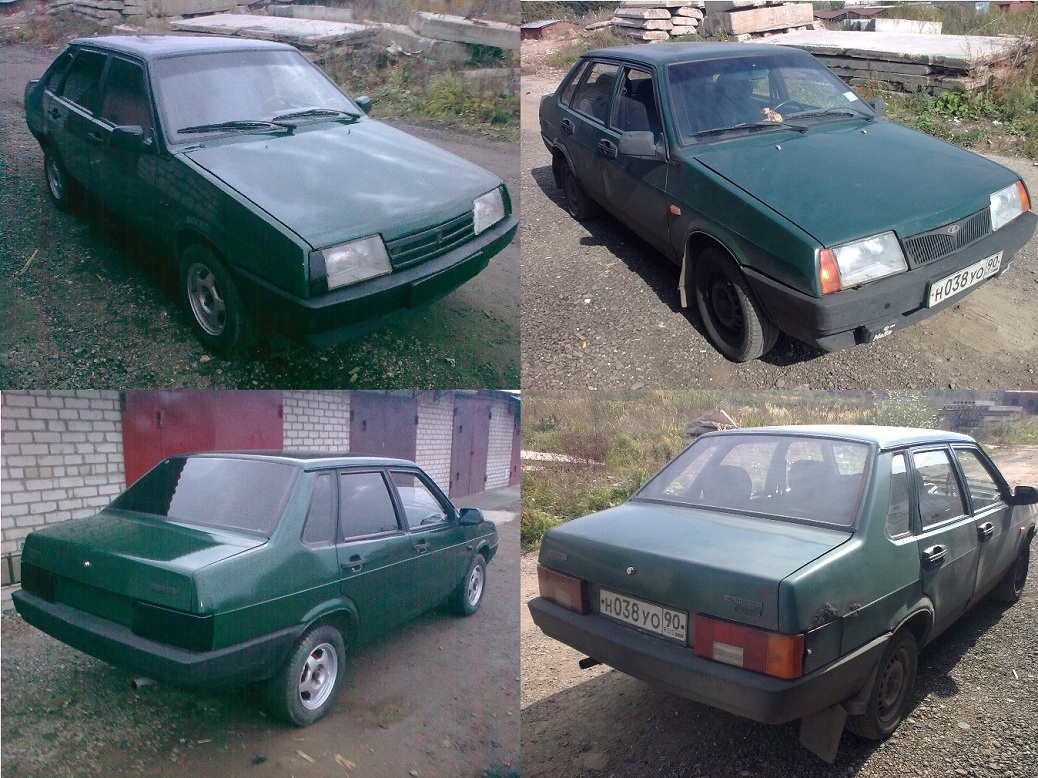

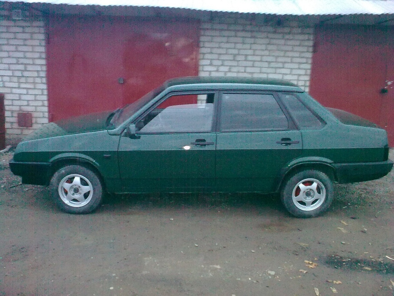

всем привет!закончил я машинку наконец-проблем много конечно еще было-и с карбюром и с бензонасосом-хорошо что есть еще одна 9ка,я пока с нее поставил все это новое на время!вот результаты как обещал-пару фоток .
всем огромное спасибо,кто помог мне сделать этот нехилый ремонтик с двиглом.никто не верил что у меня получится-в первую очередь мой батя :popa: :popa:

Эх молодца!
какой ценник будет стоять на машине?
Сколько денег потрачено (хоть примерно) ?
СообщениеДобавлено: Пн окт 25, 2010 23:52
Аааа, зачем фонари затонировал!!! :smile139:
СообщениеДобавлено: Вт окт 26, 2010 16:54
фонари задние не зачет, а так молодец!
СообщениеДобавлено: Вт окт 26, 2010 23:57
Сообщения: 903
Откуда: Ханты-Мансийск
Да, мы тут не любим такие фонари. Забыл сказать :lol:
СообщениеДобавлено: Ср окт 27, 2010 14:15
я когда восстанавливал свою 99-ую, белую оптику, поставил наоборот - и смотрелось лучше, и всем видно было и ничего не нарушало =)
если найду фотку - кину
СообщениеДобавлено: Ср окт 27, 2010 21:17
Сообщения: 903
Я вообще против тюнерских всяких фар. Только один раз видел приличную заднюю оптику, и то подозреваю что это хэндс мэйд.
