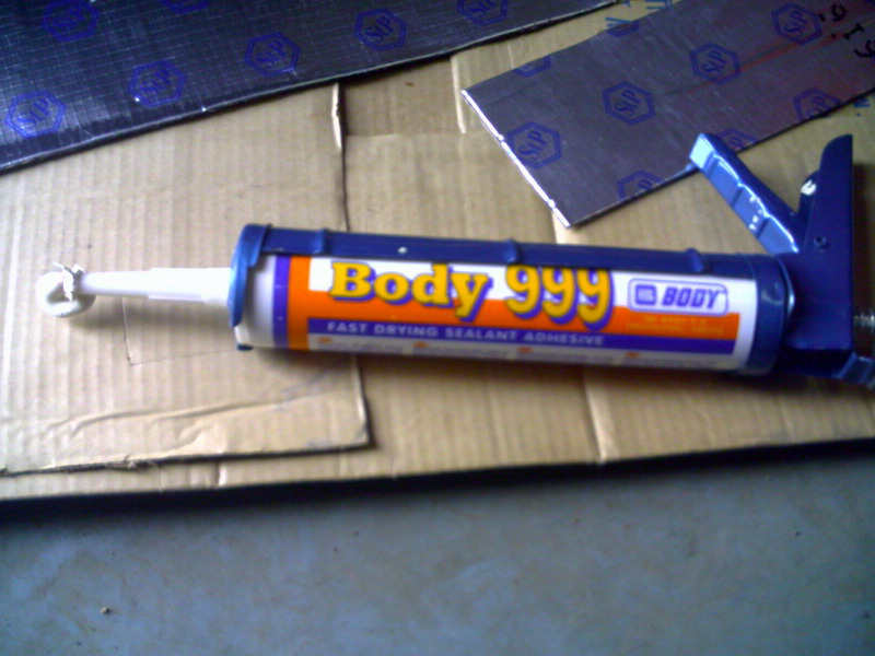

Из всего что попадалось на глаза выбрал вот такую замазку:
Герметик для швов.jpg [ 105.15 КБ | Просмотров: 2529 ]

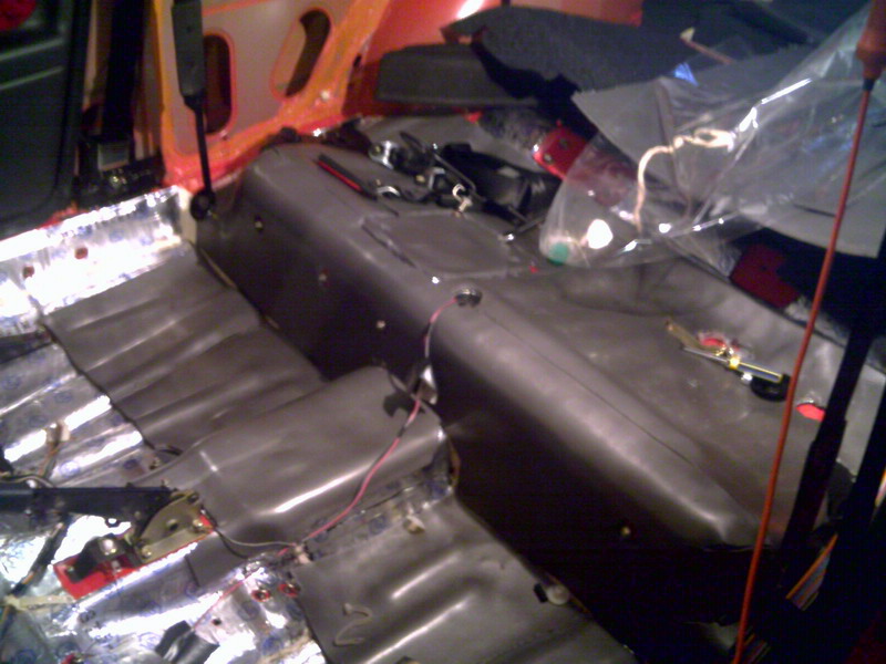

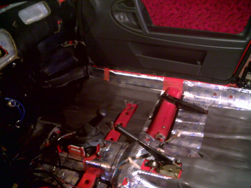

Работать со сплэном на неровных поверхностях оказалось крайне неудобно. Здесь только два выхода: либо клеить и подрезать по месту, либо тщательно готовить выкройки. В любом случае это самая трудная и требующая наибольшей аккуратности работа.
Это всё что я сделал на данный момент:
Пол 14.jpg [ 116.04 КБ | Просмотров: 2527 ]
Пол 15.jpg [ 108.65 КБ | Просмотров: 2526 ]

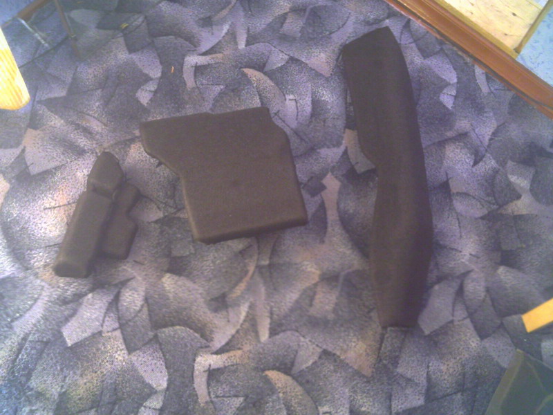

На досуге обклеил битопластом детали пола из пенопласта:
Пенопласт.jpg [ 126.5 КБ | Просмотров: 2525 ]

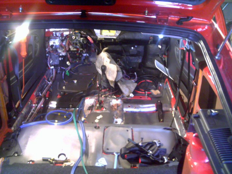

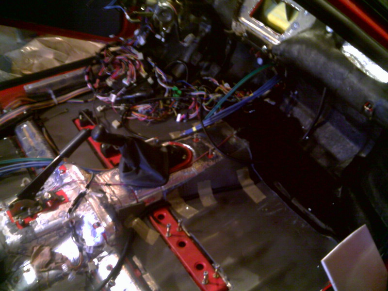

Ну вот и началась пора подготовки салона к предварительной сборке. Осталось только прокинуть межблочники и силовой кабель в багажник, закрепить штатную проводку, и уложить штатную шумку. Т.к. акустические провода предполагаю бросить по бортам, то салон можно собирать до их прибытия (для укладки не потребуется полной разборки салона).
В своё время столкнулся с проблемами сборки салона укатанного сплэном - детали было довольно сложно притянуть на место из-за возросшей толшины. Поэтому решил не ложить сплэн под торпеду, тонель, обивки порогов и проч. Завтра думаю возьму с собой фотоаппарат и выложу результаты.

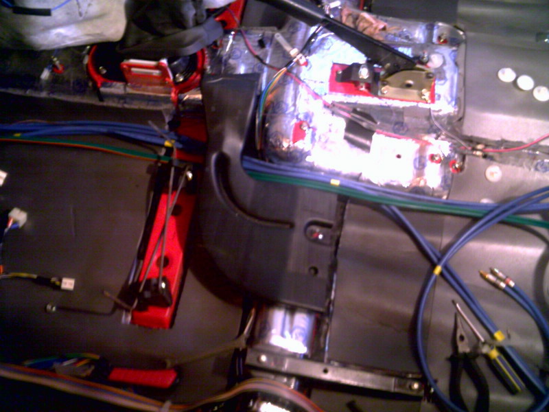

Обратный отсчёт начался. Салон постепенно собирается.
Конфигурация тоннеля и воздуховодов заставили подзадуматься над прокладкой "силы" и межблочников. Пришлось примерять и подгонять по месту:
Кабели 1.jpg [ 120.67 КБ | Просмотров: 2497 ]
Кабели 2.jpg [ 136.26 КБ | Просмотров: 2496 ]
Кабели 3.jpg [ 120.18 КБ | Просмотров: 2495 ]
