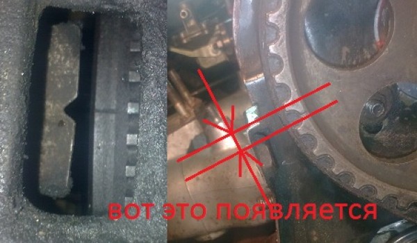

вобщем собрал двигло-но он не заводится.иногда чето пытается чихпых но не выходит.я грешу на зажигание.мы с батей когда в головке ковырялись-трамблер же с распредвалом снимали.делали так:ставили распредвал шпонкой вверх и в этом положении снимали трамблер и распредвал.потом обратно также ставили.может-это лажа?регулировать зажигание?как?я ни разу не делал.
а батя кстати говорит,что можно снять ремень грм прокрутить на 180 градусов колено и опять поставить.типа я маховик поставил неправильно штоли?
да,и еще. ремень грм когда ставил-смотрел по метке на шкиве распредвала и на маховике.метки идеально ставил,натягивал ремень и затягивал ролик.потом машину по гаражу прокатываю-смотрю метки-а они уже не идеально совпадают ::doh:: че такое??

Что-то я не понял на фото где у шкива метка-то...
будешь измерять компрессию, не пугайся если она будет близка к нулю, так как скорее всего грм у тебя сбит. (Если метки ушли, значит их надо поправить, такое бывает).

а вот как поправить метки,и как может получиться что они сбились?

а так-она стратером будет крутить-а я прижимать компрессометр к свечному отверстию
а про метки--вот фотка.на ползубца както запаздывает чтоли?но я думаю всё равно бы завелась ::thinking::

Бензин есть в баке? он поступает? Метки что ты показываешь, вообще помоему в "допуск" укладываются. Есть же у них некоторые зазоры, в принципе. Но а вообще, может 180 град и даёт что-то. Я об этом много думал, но авто всегда заводилось при правильной установке меток. Кроме того, даже заводилось на зуб впеоёд\назад. А пол зуба не бывает. :)
Продолжай копать.
