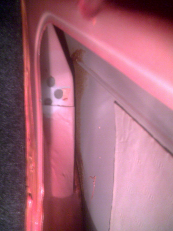

Занялся подготовкой боковин. Обезжиривать пришлось много и нудно - в этих местах мовиля на заводе не жалели. Чуть позже выяснилось почему. Заднее крыло взято от 2112. Соответственно отверстия под замок перекочевали и на мою купэшку. Долго не вникая в этот ньюанс на заводе заклеили бумагой эти три отверстия, и залили арку изнутри мовилем, а снаружи битумом. Последнее получилось как-то не очень, и дыры просвечиваются насквозь. Так что опять искать заглушки подходящего размера...

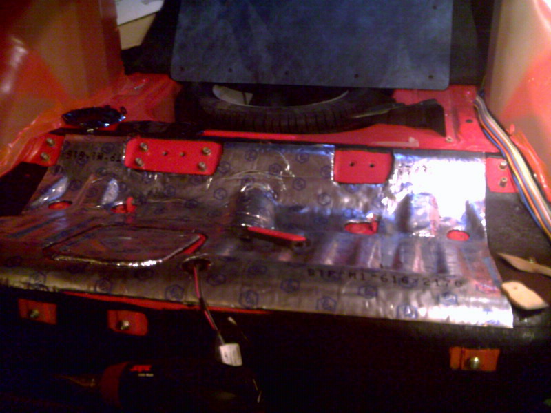

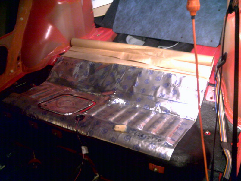

СообщениеДобавлено: Сб апр 07, 2007 22:44
Сообщения: 400
Откуда: Мурманск
Кладём лист вибропласта "под задние сиденья". Снимаем бумагу под одну плоскость, и прижимаем лист везде где прижимается. Далее придётся поработать феном для того что бы растянуть аллюминевую поверхность по впадинам и выгнать оттуда воздух:

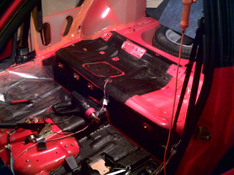

СообщениеДобавлено: Сб апр 07, 2007 22:49
Сообщения: 400
Откуда: Мурманск
Как мне показалось, это - самое противное для укладки вибропласта место, но нет нерешаемых проблемм:
