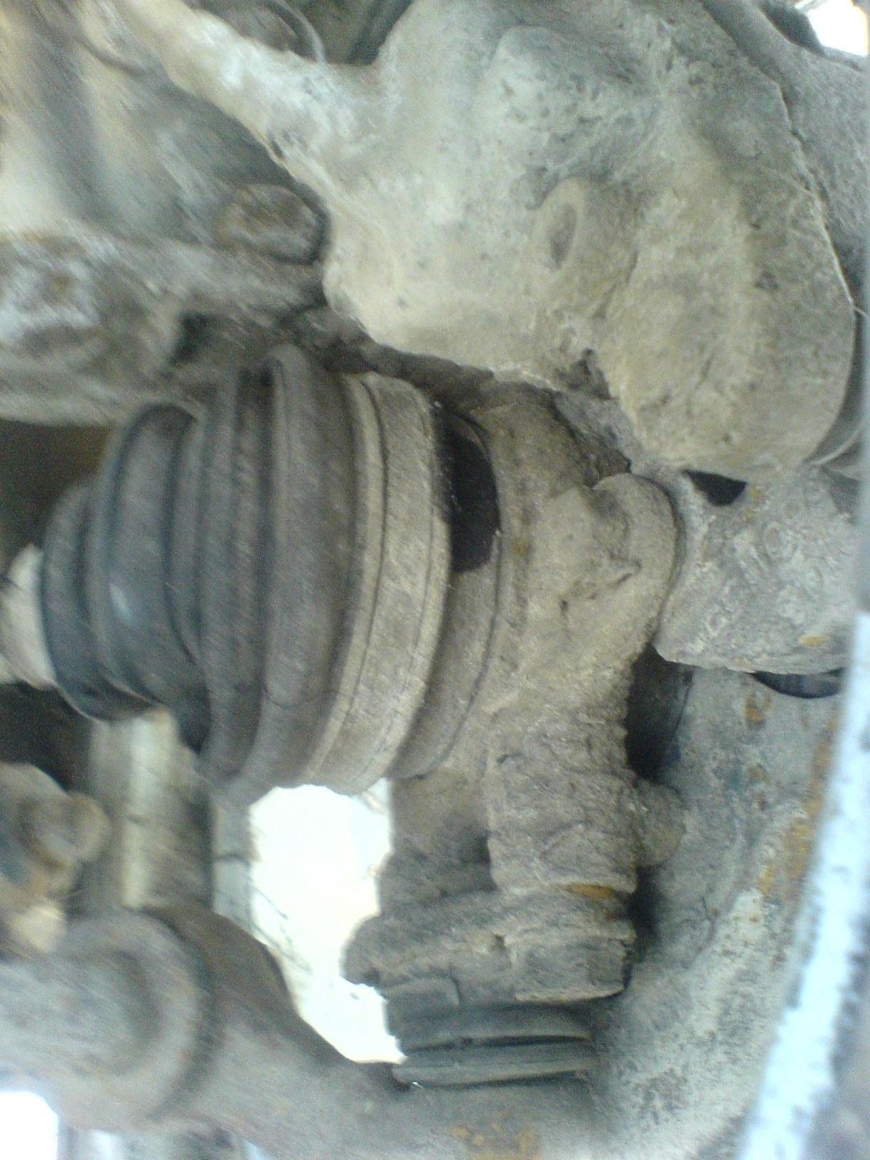

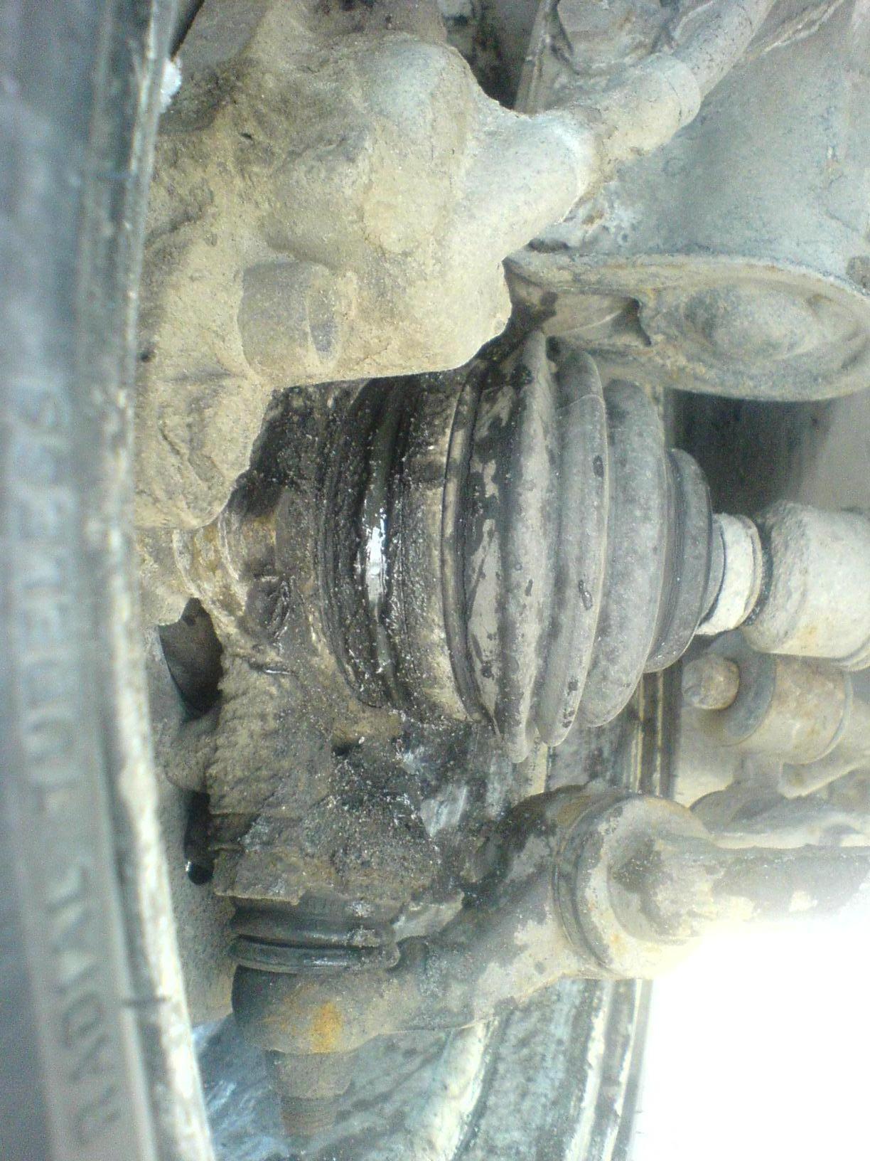

С левой стороны вылезло много смазки. И если посмотреть, она не из разрыва.
С правой же, только одно пятно. Но пятно всё той же смазки. Кстати пыльник так неестественно загнут...поставили как смогли, просто когда меняли, ставили разные. Но год прожил...
http://pokatili.ru/forum/files/dsc02304_214.jpg (правая)
http://pokatili.ru/forum/files/dsc02303_148.jpg (левая)
Комментарий к файлу: Правая сторона
DSC02304.JPG [ 251.52 КБ | Просмотров: 3078 ]
Комментарий к файлу: Левая сторона
DSC02303.JPG [ 284.66 КБ | Просмотров: 3079 ]
