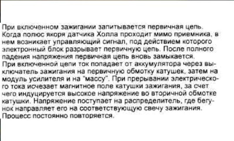

Если + на катушку приходит и 2 катушки не работают-- значит нет минуса :wink:.

СообщениеДобавлено: Чт июн 07, 2007 22:34
Сообщения: 3470
Принцип работы.
PIC_0011.JPG [ 76.41 КБ | Просмотров: 4175 ]
