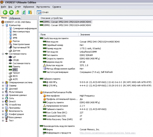

в спд загоняется список возсожных вариантов работы памяти ака частота/тайминги. Более быстрая память может работать на медленной частоте, но позволяет заострить тайминги (если вы спросите, че такое тайминги - гугль объяснит лучше, вкратце - чем они шустрее, тем память быстрее при той же шине). Выглядит эта ботва как маленькая 8-ногая (чаще всего) микруха на модуле.
СообщениеДобавлено: Пт сен 17, 2010 20:40
Например, еверест показывает возможные режимы и результирующий вариант
