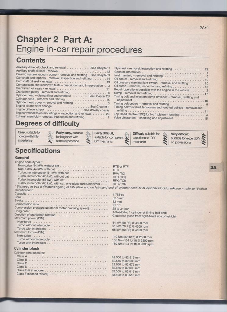

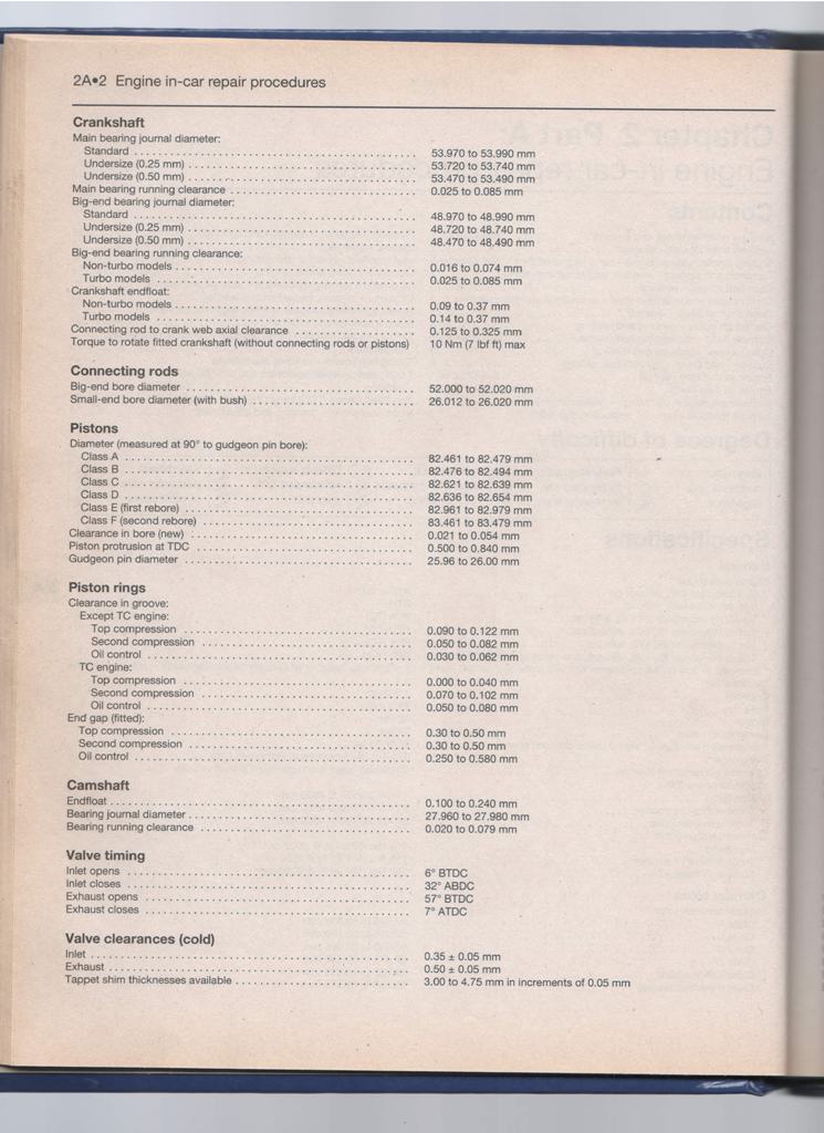

всем привет!достался эскорт 1990г 1.8 д,с убитым двигателем.можно ли в данном моторе расточить гильзы под необходимый ремонт поршней,или нужна менять гильзы и ставить стандартные поршни ,и какие бывают ремонтные размеры поршней? и подскажите пожалуйста насчет клапанов,есть ли там направляющие (в ГБЦ)или надо ставить клапана с большим диаметром стержня?

Наверное уже не актуально, но знаю что на поршневой есть три ремразмера 82.5, 83 и 83.5.

Поршней несколько групп. Вот скан из имеющегося у меня англоязычного хайнса. В сети есть скан русской книжки по ремонту дизельных двигателей форд. Там тоже есть размеры.
Размеры поршней.jpg [ 112.87 КБ | Просмотров: 5228 ]
Диаметр цилиндров.jpg [ 137.12 КБ | Просмотров: 5228 ]
