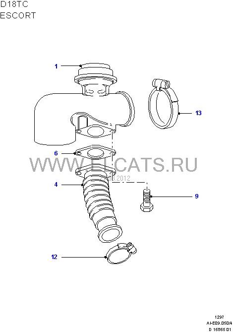

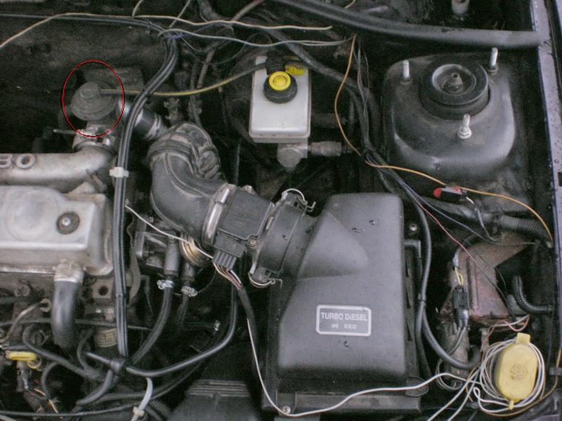

Я точно не знаю он ли в кружке, и не подскажишь как его проверить? Спасибо что откликнулся.
1.jpg [ 95.91 КБ | Просмотров: 10769 ]
ФОРД ЭСКОРТ 1.8тд 1998год уневерсал.
СообщениеДобавлено: Пн мар 26, 2012 0:50
Начальник дизельного отдела
Сообщения: 1985
Откуда: Вильнюс
Да, это клапан ЕГР. Для начала попробовать заглушить подвод вакуума подходящим шариком. Посмотреть резкльтат. Если ничего не изменится, тогда поставить глухую прокладку между клапаном и коллектором.

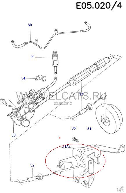

Попробовал заглушить шланг,и поставил метл. плостинку результатов недало :?: :?: :?:
Да вот заметил на днях машину сутки не заводил, прогрел 5минут, поехал где то 1.5км. было всё хорошо
и вдруг на 1500оборотов что то щёлкнуло звук похож как сработала релюшка и пропала тяга? И заметил на прогретой машине когда включаешь зажигание горит 3 лампочки масло,акомулятор, подогрев свечей,
когда свечи тухнут начинаю заводить, она завелась потухли и сразу начинает подмигивать подогрев
свечей и рывками падают обороты холостого хода буквально 1-2-3 секунды, дальше всё держит, если
повторить тоже самое, пробовал отключить реле подагрева, и электроклапат на запуск холодного двигателя, нечего недало? ::thinking:: ::thinking:: ::thinking:: ::thinking::
электро клапан.JPG [ 36.58 КБ | Просмотров: 10757 ]
СообщениеДобавлено: Чт мар 29, 2012 0:28
Сообщения: 1985
Откуда: Вильнюс
Лампочка накала свечей показывает, что в БУ зафиксирована какая-то ошибка. Видимо без диагностики не обойтись. Нужно подключать комп и сканировать систему.

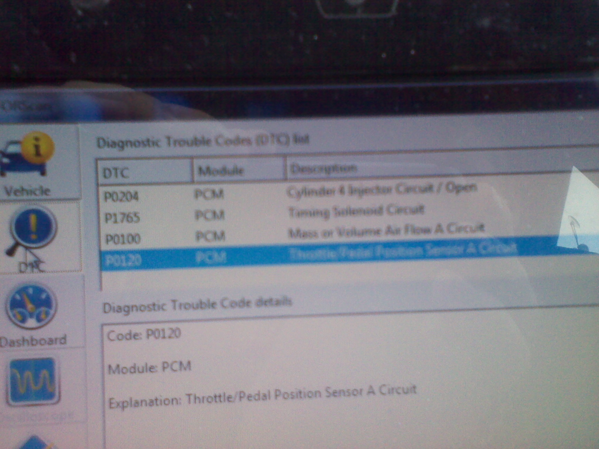

Всем ещё разок привет. Да уж диагностика дизелей у нас не блещит, на одном хотели развести
Не получилось не прочитало, на другом вроде показало 4 ошибки:
P0100 Неисправность в цепи расходомера воздуха
P0120 Неисправность цепи датчика положения дроссельной заслонки / переключатель А
P0204 Неисправность форсунки - цилиндр 4
P1765 Timing Solenoid Circuit Синхронизация Цепи Соленоида
Это уже сам дома перевёл, он показал что выдало у него и давай разводить деньги: 1-меняй форсунку 2-датчик воздуха, а потом может и насос, вот так нищем и уехал, может, подскажите
Сщего начинать?
IMG_20120401_175511.jpg [ 424.49 КБ | Просмотров: 10740 ]
СообщениеДобавлено: Ср апр 04, 2012 20:59
Сообщения: 1985
Откуда: Вильнюс
Все эти ошибки могут вызывать упомянутый дефект.

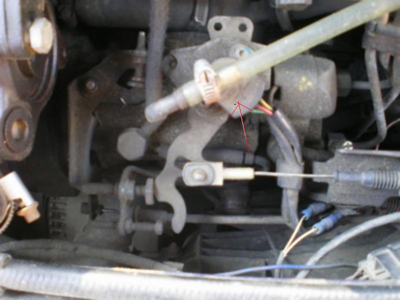

Здравствуй, ещё раз пересмотрел все трубки, повода, разъёмы, у знакомого такая машинка правда с тди, попросил снять датчик расходомера воздуха, поставил на свою результат не изменился , с дпдз не чего не получилось т.к. провода идут в один разъём с эл.клапаном и ещё с каким то проводами в насос, я свой раскрутил дпдз визуально посмотрел так ка он не разборный ( знаю что он как подстрочник) покатался по авторынкам не кто не знает, какой у меня насос картинки показывают, а он не такой, по том заехал офис exist.by и там тоже удивились, но сказали на верно фирма распалась, и сейчас по другим на званием у меня на нём написано ( 419220 98-041 lucos) в итоге заработал ангину на две недели , одно время машинка постояла 3 дня и всё заработало, был маленький провал оборотов ( не ощутимый ) на радостях заменил глушитель до коллектора пора была , и тут началось новое провал оборотов стал ощутимый когда но не глохнет, выходит белый дым? Не подскажешь своими силами, что можно посмотреть , а то если тратить деньги знать бы кому суверенностью.
