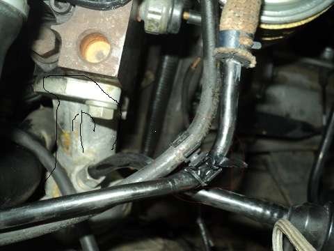

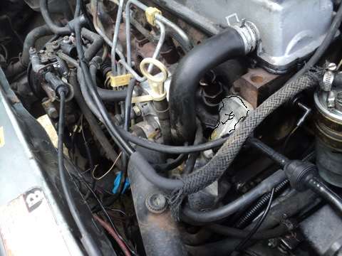

что ето такое ,отмечено черным на фото у форда эскорт дизель

это вакуумный насос приводится в движение от распредвала через шток.

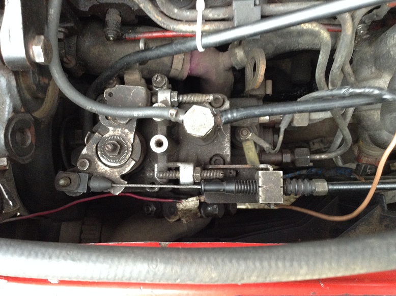

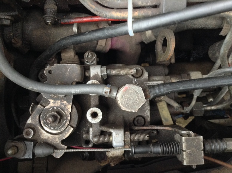

Подскажите пожалуйста,производителя насоса.
Bosch, ТНВД типа VE, одноплунжерный, распределительного типа.
