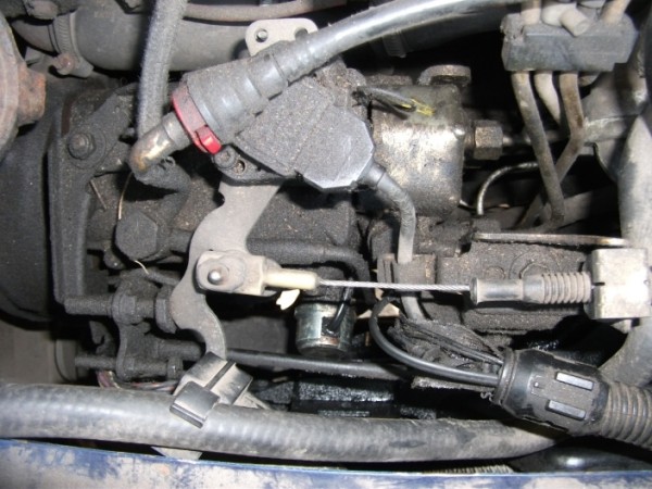

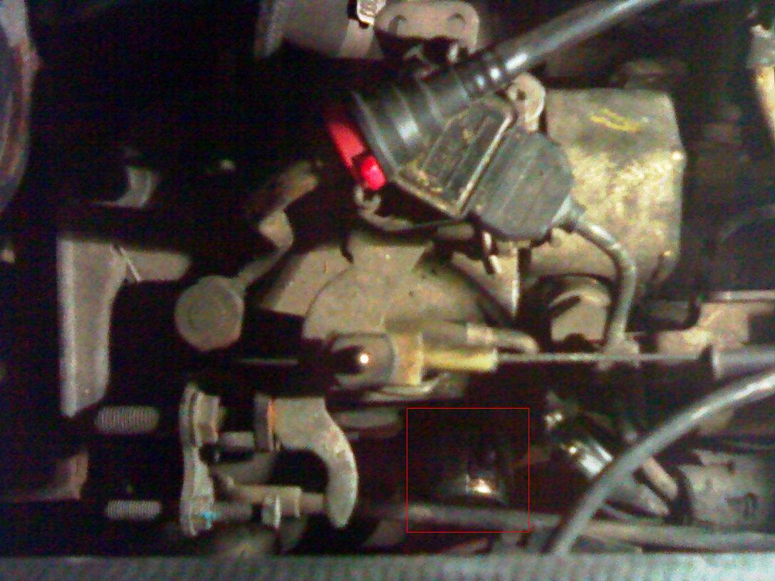

Форумчане подскажите Форд эскорт 1.8 ТД, на ТНВД вроде как из под электромагнитного клапана изменения опережения угла впрыска топлива протекает саляра, это значит его надо менять, или там есть какие небудь прокладки в смысле клапан. А также нужно его как небудь настраивать после замены?
DSCF13731111111111.jpg [ 298.47 КБ | Просмотров: 5429 ]
Комментарий к файлу: вот фото
23112008011.jpg [ 119.64 КБ | Просмотров: 5430 ]

Если протечка из под клапана, то нужно поменять резиновое кольцо. А, если по самому клапану, то менять последний.

У меня такая-же фигня была.Это перепускной клапан, он излишки топлива из области низкого давления пропускает обратно в магистраль. Так вот у меня он завис и не открывался, всё топливо попёрло из всех щелей. :shock:
Вылечили разборкой насоса и заменой прокладок.
Как разбирать незнаю так как делал не сам.
