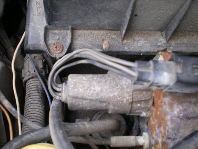

Подскажите что это. Форд эскорт 98 ТД - иногда падают холостые обороты. Заметил, что неизвестное устройство (не знаю его названия), цилиндрик импульсивно двигает тросик холодного запуска. Что его запускает и как это устройство называется? Из-за чего могут падать холостые обороты? Но это происходите не всегда.

похож на шаговый двигатель.
управляется мозгами в зависимости от дпдз и температуры.
как правило - если плавают холостые - неисправен дпдз.
можно отключить от мозгов и запитать с кнопки от батарейки крона, управлять подсосом с кнопки с салона. но лучше восстановить дпдз.
здесь на форумах была описана процедура "временного восстановления" с помощью карандаша.
ну и тестером он вроде проверяется.

Спосибо за совет, поискал на форуме и посковиком "временного восстановления ДПДЗ", но ничего не нашел. Не мог бы ты подсказать ссылку. Благодарю.

На счет провала. Если у тебя провал с нулевой точки то это 100% датчик положения дросельной заслонки. Больше там причин нет. С самого начала датчик положения дросельной заслонки дает инфу на комп о подаче топлива. И как правило ДПДЗ в нулевой точке сильно изнашивается. Ну а если не с нулевой точки провал то я тут уж и не знаю в чем причина. Востановление ДПДС - Я сделал так: купил токо проводящий клей, нанес его на дорожку тонким слоем и посыпав мелким графитом ( наточил на наждачке простой твердый карандаш) после посыпания графитом прижал его через бумагу А4 снегурочка - обычная бумага для печати. Вот и все. Дорожки восстановились и на сколько хватит я пока не знаю но езжу уже с весны этого года и нормально.
а вот почитать подробно http://pokatili.ru/forum/ftopic37662-0-0-asc-.php
про сопротивления итд
