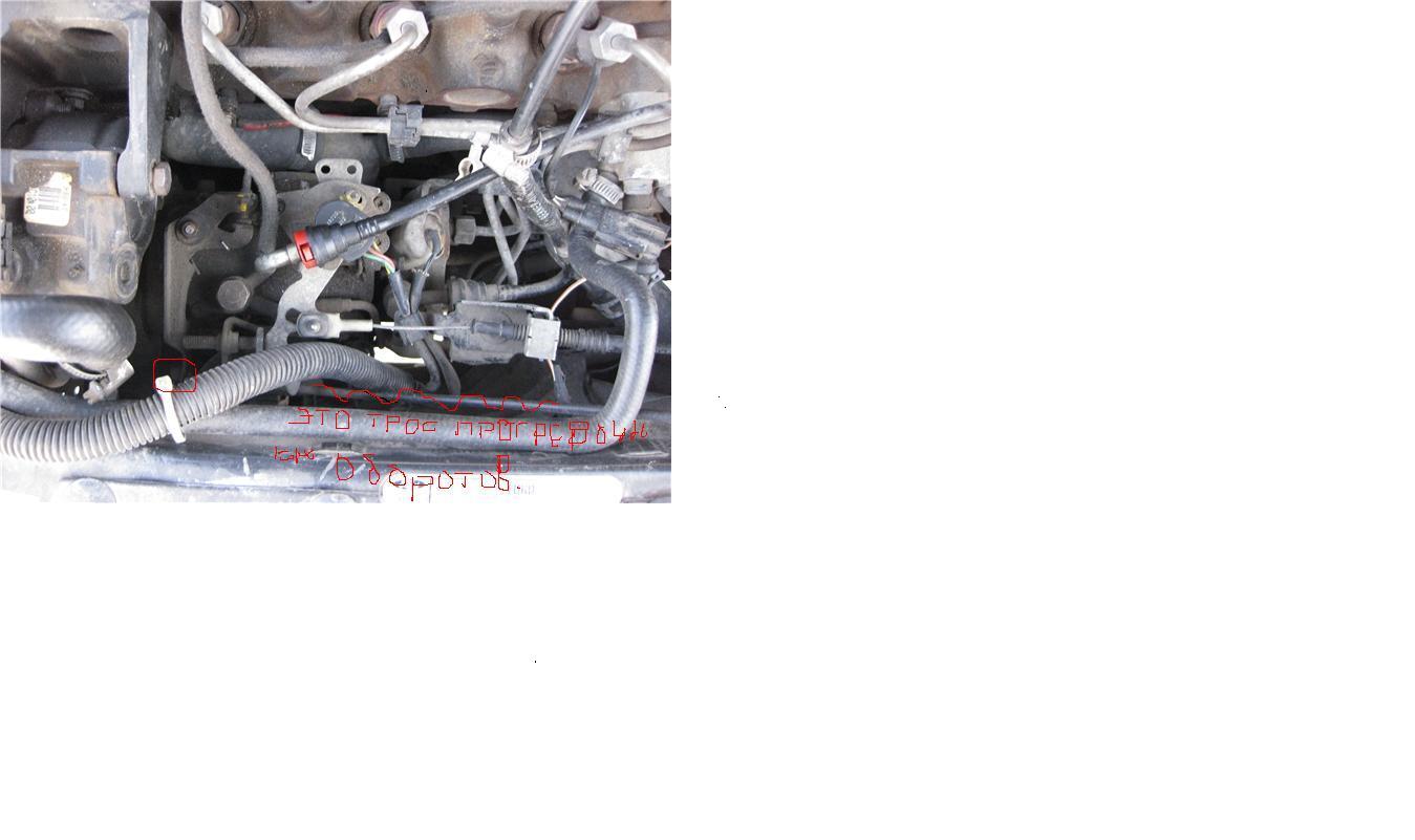

Обнаружив что автоподсос не работает прошелся по разъемы и обнаружил окисленный разъем
почистив его подключил но заметил следующее:
при заводке авто обороты двигателя достигают примерно тысячи
но когда нажать педаль акселератора и отпустить то автоподсос подтягивается до максимума
и обороты поднимаются до 1200 и не падают даже после прогрева двигателя
Грешил на термостат ибо он был заклинивший в открытом положении и движок НЕ прогревался даже к букве N
Сьгодни заменил термостат но безрезультатно (движок прогревается до буквы O и даже к R но обороты не падают
Уважаемые фордоводы подскажите куда рыть и где искать чтобы после прогрева обороты падали до рабочих оборотов
Ford escort 1.8 td 1998 г.в
Ford Escort Wagon 1.8 TD 1998 г.в.

Было бы неплохо на фотографию взглянуть. Топливная система какая - Бош или Лукас?

Красным обведены сам автопадсос и разъем
Принцип действия: Установлено Шаговой двигатель типа корректора фар который давит на пластину.До пластины подключаться трос идущий к топливному насосу
при заводке стержень шагового движка почти в нулевом положении но как газнуть то он выпихивает шток до максимума и в связи с етем достигаются обороты до 1200
Говорят люди что это нормальные обороты во время прогрева но они почему то не падают
У Вас ТНВД Лукас (DPC). В передней части насоса расположен рычаг холостого хода и рычаг останова, а сбоку (со стороны радиатора) маленький рычажок к которому прикрепляется трос от вакуумной мембраны. Рычаг холостого хода перемещается в вилке маленького рычажка. Этот ход от прогревочных оборотов до штатных оборотов прогретого двигателя. Если обороты холостого хода не падают, то или на мембрану постоянно подается вакуум, или заело маленький рычажок. Я на втором снимке обвел тросик холодного запуска.

холостые обороты не регулируются вакуумной мембраной, а шаговым двигателем
когда машину заглушить и снова завести то подсос сбавляет обороты до 1000
но только стоит нажать на педаль акселератора они снова достигают 1200
Где можно найти мануал для Эскорт 1998 года выпуска

Возник еще один вопрос относительно подсоса
когда я закорачиваю разъем вентилятора то обороты движка поднимаются до 1200 и включается вентилятор
То есть получается что если движок перегревается то обороты его поднимаются а не падают
Обороты могут подняться от увеличения цикловой подачи на х.х.в связи с увеличением нагрузки на двигатель от включения вентилятора.

Трос прогревочных оборотов как раз этот и есть но он натягивается полностью при нажатии педали акселератора и после прогрева двигателя он на место не становится
Также когда закоротить разъем вентилятора то обороты поднимаются до 1200. Получается что при перегреве двигателя обороты не уменьшаются а увеличиваются
Лишь когда заглушить машину и снова завести, обороты двигателя опускаются до 950 и держатся с такой частотой до следующего нажатия педали газа.
Нашол решения - откдючил разъем но ето не выход
