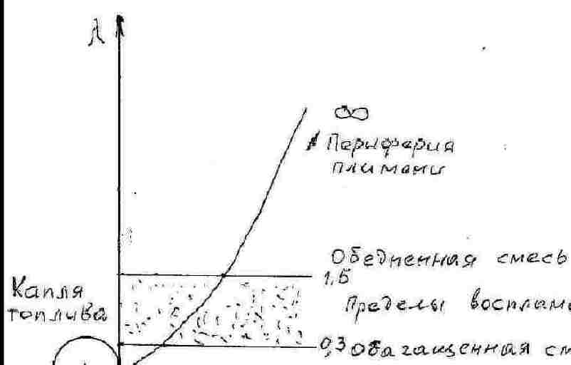

В гетерогенных смесях отношение воздуха к топливу может меняться от чистого воздуха (λ=∞), располагаемого за переферией струи распыла топлива, до чистого топлива (λ=0) в середине этой струи.
На рисунке внизу схематически показана картина распределения коэффициента избытка воздуха λ и зона пламени около отдельной неподвижной капли топлива. Так как подобная зона всегда возникает возле каждой впрыскиваемой апли, регулирование нагрузки при образовании гетерогенной смеси может быть осуществлено путем управления топливоподачей-регулированием качества смеси.
В гомогенных смесях сгорание происходитв относительно узком диапазоне 0,3<λ<1,5. Инерционность потока этих хорошо сгораемых смесей обеспечивается диффузией и турбулентностью потока. Эти смеси образуются за счет завихрения воздушного потока, кинетической энергии струи топлива и теплоты, получаемой от нагретых стенок камеры сгорания и сжатого воздуха. Также происходит смесеобразование и во время самого процесса сгорания.

""""Во время такта сжатия воздух, поступающий в цилиндры двигателя. сжимается до давления 30...55 бар,""""""
больше 30 не видел..видимо дрова какие-то были)))
"""""В гомогенных смесях сгорание происходитв относительно узком диапазоне 0,3<λ<1,5."""""
?????????? :shock: :shock: :shock: λменьше единицы ??!??!?!? это как !!?!?!?! .... о,3.. т.е. топлива на 70 % больше чем может сгореть !?!?!?! КРУТО )))
λ не = 1, а больше даже на внешней характеристике!!!( если память не изменяет, то на внешней.. 1,3 - 2,8 от двигула зависит )
