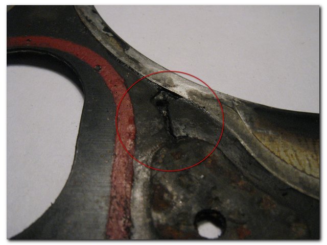

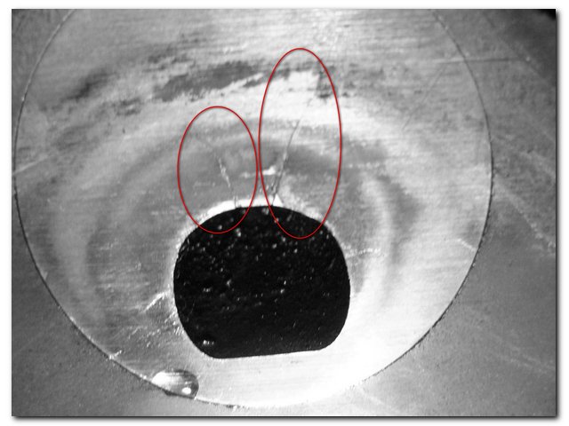

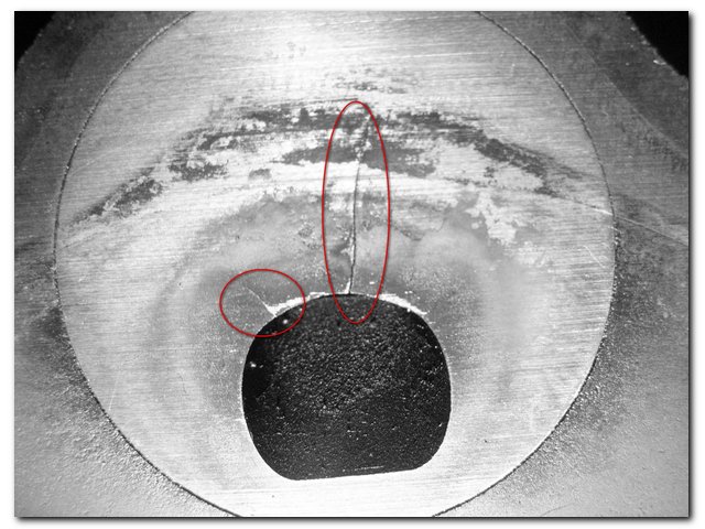

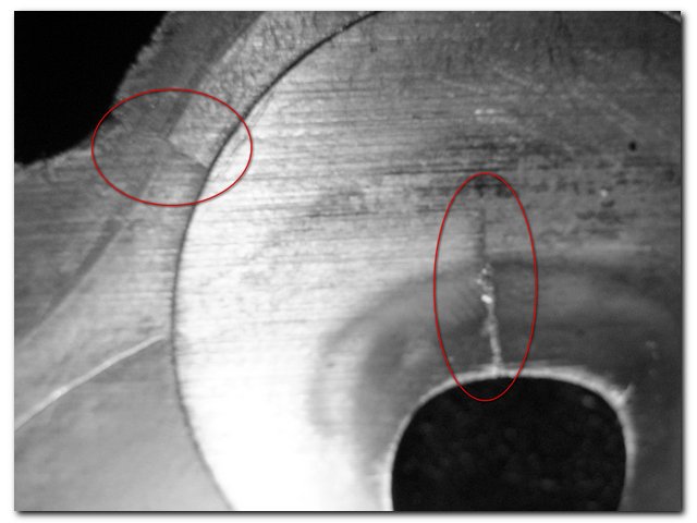

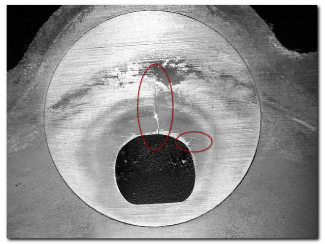

Предистория , ехал остановился на перекрестке смотрю в зеркало вижу дым из глушителя стал жутко синего цвета и в салоне появился запах горелой проводки температура ОХ нормальная. Глушу скатываю к бровке открываю капот, тосол в бачке под верх и тутже срабатывает клапан предохранительный, тосол выдавило. понял пробило прокладку ГБЦ. Ну и звонок другу галстук и в гараж.вскрытие показало. Да прокладка пробита. Была куплена прокладка ГБЦ болты и прокладка выпускного коллектора.После очистки головки обнаружил большие неприятности прилогаю фото.
Вопрос к специалистам, как снять камеры в которых трещины, можно заварить медью трещину в головке? На фото она видна между каналом ОХ и камерой это 1 цилиндр. А прокладку просадило возле 4 цилиндра. Илиже все под замену? Заранее всем ответившим блогодарность!
4 цил Ford 1,8D.jpg [ 60.55 КБ | Просмотров: 3515 ]
Комментарий к файлу: 3 Цилиндр
3 цил Ford 1,8D.jpg [ 86.29 КБ | Просмотров: 3514 ]
Комментарий к файлу: 2 Цилиндр
2 цил Ford 1,8D.jpg [ 80.36 КБ | Просмотров: 3514 ]
Комментарий к файлу: 1 Цилиндр
1 цил Ford 1,8D.jpg [ 51.51 КБ | Просмотров: 3514 ]
Комментарий к файлу: Трещины 1 цилиндр
Пробой ГБЦ Ford 1,8D.jpg [ 54.7 КБ | Просмотров: 3514 ]

Не буду ничего утверждать - машина другая, но имела дело с фольксвагеновским дизелем (атм. 6-ка), так там трещины между седлами клапанов в порядке вещей и заваривать их даже не рекомендуется.

На тойотовских дизелях в таких случаях форкамеры меняются.а головка варится.Но занимаются этим специалисты.Про форды не скажу.
Головку надо ещё на плоскость проверить.

Вопрос? Как поменять форкамеры (вихревые камеры) кто снимал сам или к спецам, нужен для этого спец инструмент или можно его сделать самому.
Как варяться головки она чугунная её необходимо нагреть до 400-500 градусов потом варить, чем (электрод материал) в какой среде. Потом дать медленно остыть.
Или есть более современные срдства?
Плоскость головы отличная проблема только в этой трещине
