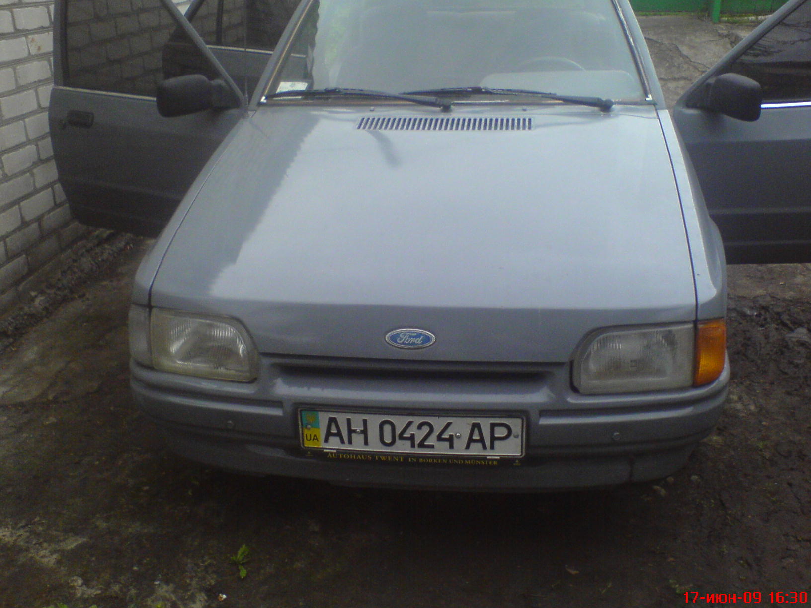

На моём форде эскорт 1.6 D 86г. закипает охлаждающая жидкость. Давлением выталкивает из расширительного, бачка вначале жидкость фонтаном летит потом начинает пар валить... подозреваю, что пробита прокладка головки целиндров. Если это так то каким образом можно заменить эту прокладку имея под рукой только набор ключей. может кто сталкивался с этой проблемой, подскажите?
Комментарий к файлу: Форд Эскорт 1,6D 86г.
