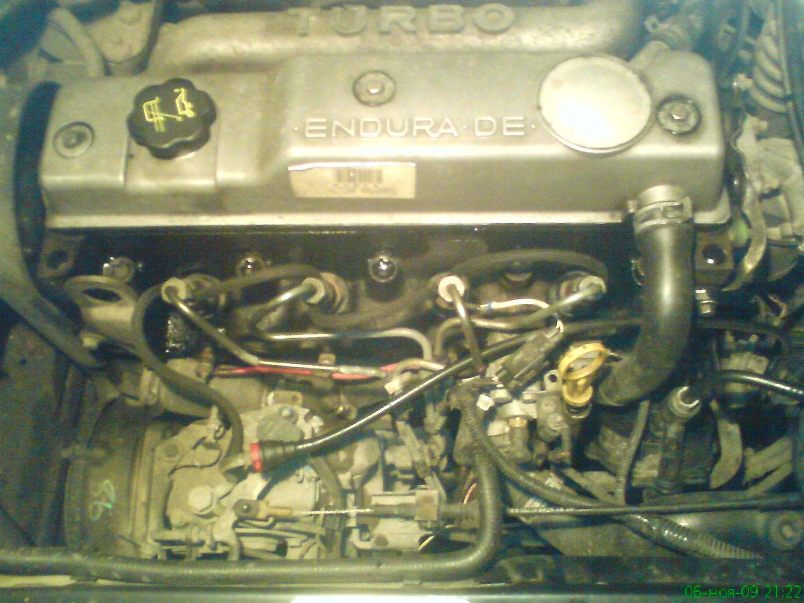

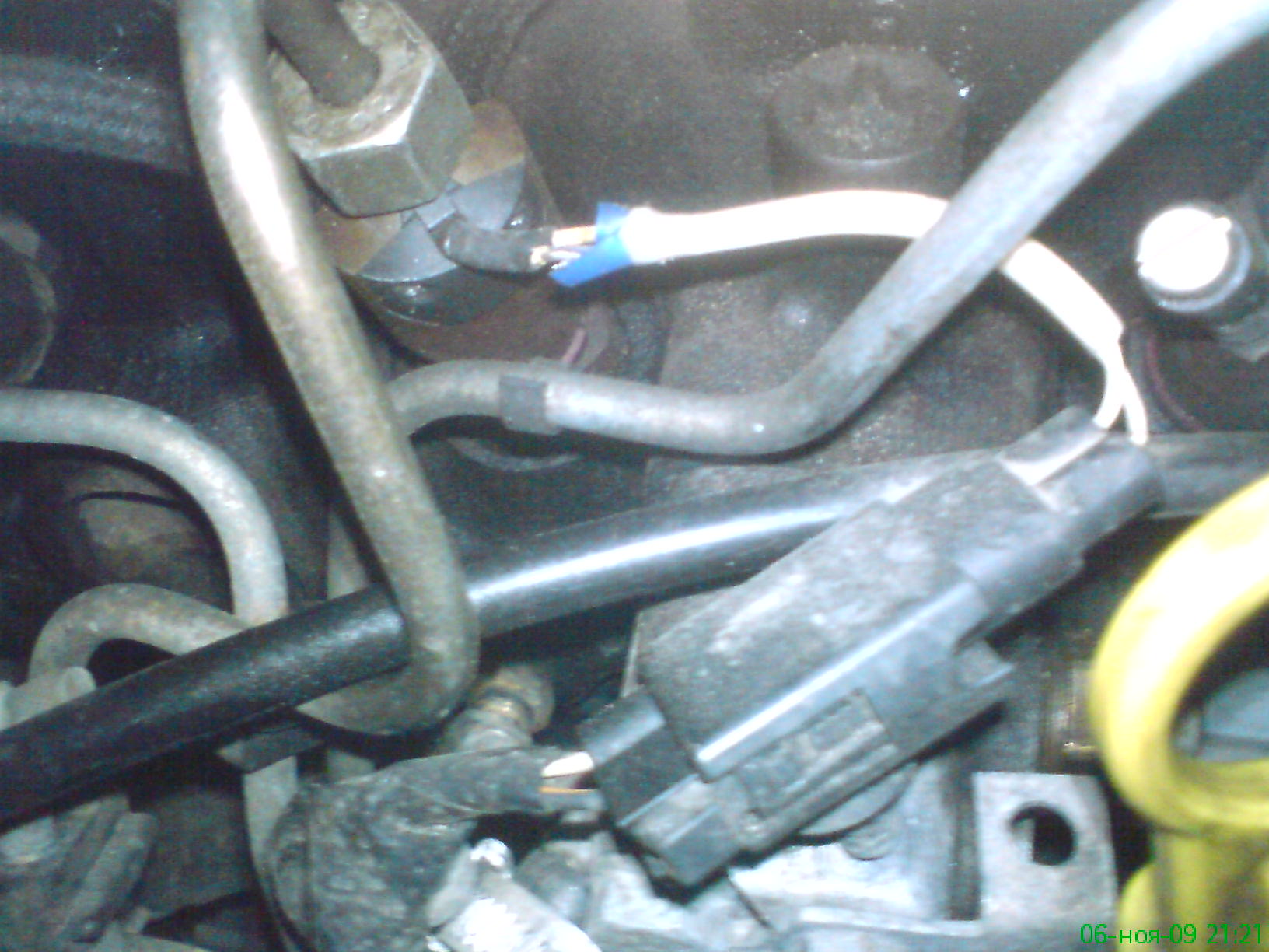

Всем зеленого света! подскажите плиз,в эскорт 1.8td одна форсунка спроводами остольные без проводов. Вопрос для чего эти провода
СообщениеДобавлено: Ср окт 14, 2009 23:00
Перенёс вас в дизельный раздел,поищите здесь может,что попадётся.
СообщениеДобавлено: Чт окт 15, 2009 2:15
Начальник дизельного отдела
Сообщения: 1985
Откуда: Вильнюс
ericsson писал(а):
Всем зеленого света! подскажите плиз,в эскорт 1.8td одна форсунка с проводами остальные без проводов. Вопрос для чего эти провода
На такой форсунке установлен индукционный датчик подъема иглы распылителя. По сигналу датчика иглы ЭБУ определяет угол впрыска топлива и затем, при необходимости, его корректирует.

Комментарий к файлу: общий вид
DSC00171.JPG [ 259.78 КБ | Просмотров: 12889 ]
Комментарий к файлу: вот она форсунка
DSC00169.JPG [ 229.12 КБ | Просмотров: 12888 ]
