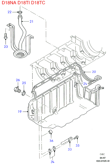

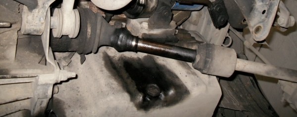

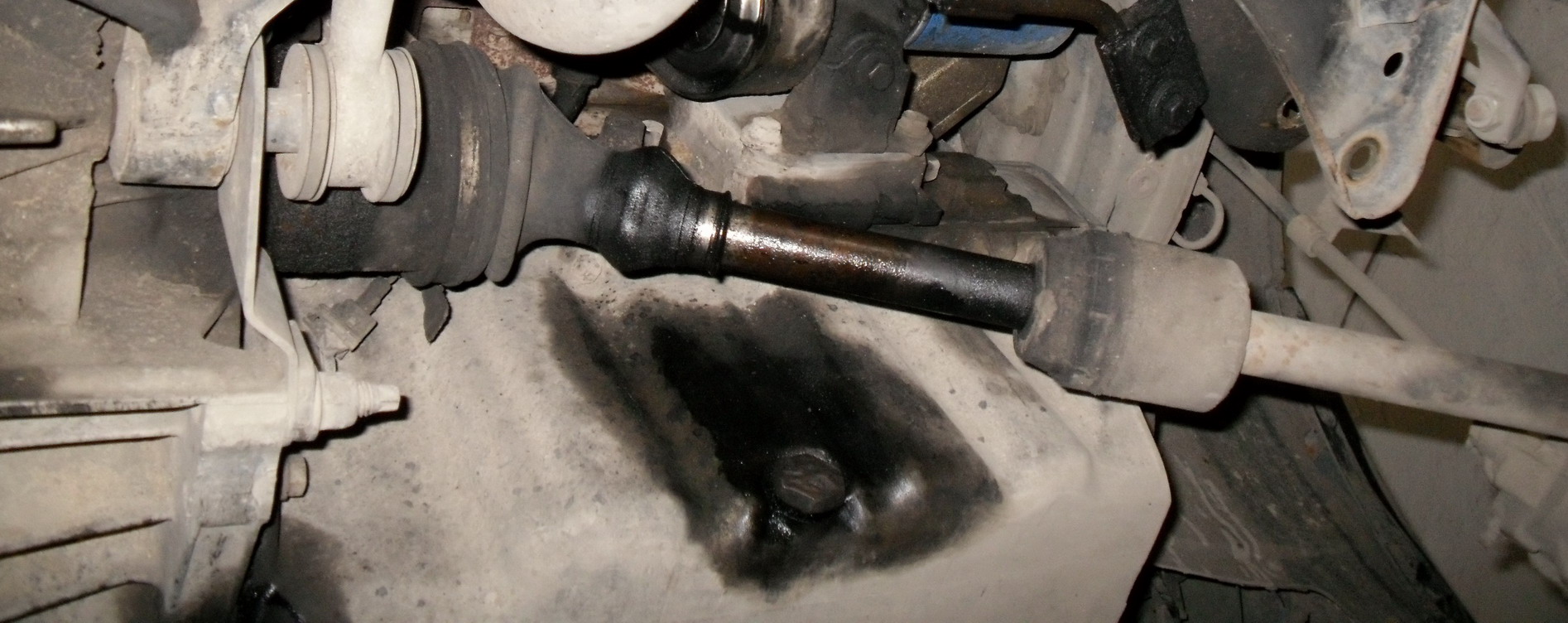

На Форд Эскорте 1.8TD (1997) процедура по съёму поддона такая же? Сегодня открутили все болты вокруг и рядом, но поддон не поддаётся.
Выкладываю фотографии.
Авто Ford Escort 1,8TD (1997).
Комментарий к файлу: Поддон
0_601_2292235296.gif [ 29.96 КБ | Просмотров: 13455 ]
Комментарий к файлу: Поддон рис.2
poddon2.jpg [ 411.6 КБ | Просмотров: 13396 ]
Комментарий к файлу: Поддон рис.1
poddon.jpg [ 329.43 КБ | Просмотров: 13396 ]

Я думаю, что такая же поддон на мой похож.
