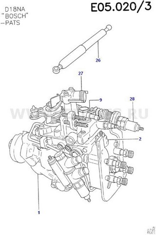

Спасибо. Книги изучил. Довольно интересно и понятно. Вот фото насоса: №27- клапан, трубопроводы идут(там на нем у штуцеров нанесены цифры 1 и 2) один на тройник вакуума тормозов, второй через датчик на головке (точнее на выходе перед термостатом) на вакуум который подсоединяется к выпускному коллектору.;
№28 - электромагнитный клапан???? отвечающий за ускоренные холостые обороты. от него идет один провод на эл.клапан подачи топлива на схеме №2 (вроде бы) и от него на клапан (на схеме он спереди с двумя заглушками, если объяснил правильно)
Так вот на такой схеме проще было бы узнать что где и что крутить куда. Да и еще один вопрос: постоянно от топливного фильтра солярка стекает в бак когда стоит ночь (трубки поставил до бака прозрачные) от фильтра до насоса соляра есть. Поставил фильтр с подкачкой, ничего не убегает, зато в фильтре воздух после ночи появляется (начинае подкачивать и воздух идет)

Доброго дня Всем! Вопросик по теме. Какой ток потребления термоэлемента холостого хода холодного мотора на рисунке №28 и если кто знает зачем вообще на него подаеться напряжение, если можно подробней прицип работы этого узла, температура при которой он начинает работать. А то уменя он вообще никуда не двигаеться, наверно в мусор
Это управление клапаном рециркуляции отработавших газов(на определённых режимах работы мотора перепускает ОГ на дожиг, экология).
№28 и №28\1 это управление прогревными оборотами,облегчение холодного пуска.
№28 добавляет обороты,а №28\1 добавляет угол опережения впрыска.
Оба устройства содержат в себе термоэлементы,изменяющие свою длину при подаче на них напряжения.
