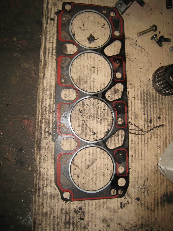

Двигатель дизельный 1.8 литра,блок расточили до 1 ремонтного,т.е. с 82,5 до 83мм.Какую теперь прокладку ГБЦ надо заказывать?Не могу сам разобраться.До этого стояла,она на фото.
Спасибо.

Тут вот, предлогали когда то:
http://pokatili.ru/forum/ftopic6963.php ... E%E2%EA%E8
А вообще, расточка на 0,5 мм (это 0,25 на сторону) мне кажется не повлияет особо. Ставь такую же.
Или тебя степень сжатия волнует?
СообщениеДобавлено: Сб апр 24, 2010 12:47
Ваще-та прокладки на дизель по толщине выбираются...
СообщениеДобавлено: Сб апр 24, 2010 12:57
И что, есть такой ассортимент, что б можно было со степенью сжатия игратца?
СообщениеДобавлено: Сб апр 24, 2010 13:42
Mishal на сарай в подписи было 3, кажется, варианта. Через 0.1 или 0.2 - не помню, а умная книжка на работе. Думала, на приличные машины на большую часть такое возможно.
СообщениеДобавлено: Сб апр 24, 2010 14:04
Значит, Pavelу надо пересчитывать через объём цилиндра, что б степень сжатия не изменилась.
Надо знать диаметр и ход поршня... Перемножить. Сравнить до и после. Полученую разницу надо убрать увеличением толщины.
Т.е. эту разность делить на диаметр поршня(новый) получим высоту на которую нужно поднять ГБЦ.
К ней прибавить толщину старой прокладки.Получим толщину новой.
....как то так. Геометрия.
Неужели так это важно для дизеля?
::thinking::
СообщениеДобавлено: Сб апр 24, 2010 14:12
Mishal не, в случае сарая высота прокладки была исходя из выступания поршней из головы в ВМТ. Перед тем как я его разбирала первый раз, была поставлена самая толстая. Ну и я самую толстую поставила. Высчитывать ничего не высчитывали.
