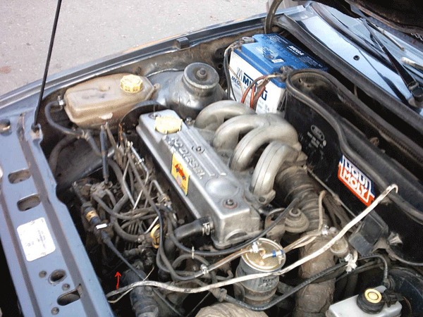

из апаратуры по капле вытекает солярка, по ходу с того места куда все трубки из форсунок входят в аппаратуру, посоветуйте что небудь потому что без знаний лесть не охота

если постоит на холостом ходе 15 мин то грам 100 убежит, + засоряет всё

не я не с Москвы, и вот в непонятке блин, там болты какието видно что затягуют пластину, може прокладка каето есть или чтото вроде, что зажимается... (( короче растроился я конкретно(

у меня 1.8D аппаратура Bosh на скоко мне известно эти моторы ставились и на модели после 91, вооще мотором доволен токо вот эта проблема появилась( вот фото попробую выложить може немного понятней станет, фото старенькое но хоть чтото
imag0121_172.gif [ 199.3 КБ | Просмотров: 9886 ]

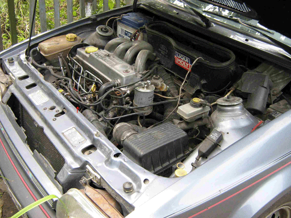

ещё 1
img_1127_148.gif [ 200.17 КБ | Просмотров: 9885 ]

Если трогались трубки,то бежать может в месте их крепления к ТНВД.В этом случае можно подтянуть ключиком на 14 нагнетательные секции,потом трубки на них.Бывает секция идёт вместе с трубкой при отворачивании.
Другой вариант.Течёт по оси рычага управления и стекает на плунжер.Наиболее вероятно.
Ещё может течь по плохо затянутому штуцеру обратки(на крышке насоса).

Для начала нужно точно установить откуда протечки топлива. Нужно осушить-обезжирить-обдуть воздухом ТНВД, запустить мотор и понаблюдать откуда начинает бежать солярка. Если из-под крышки насоса или по (как уже было сказано Петронием) оси рычага управления, то эту работу специалист по топливным насосам может сделать на машине. Самому, если нет навыков, лезть не советую, потому как разобрать - разберешь, а при сборке можно "наломать кучу дров".
Если течет по гидравлической распред головке (это где штуцера ввернуты), или по задней (от блока) крышке автомата опережения впрыска топлива, или по уплотнению вала регулятора, то ТНВД надо снимать с мотора и у специалиста устранять протечки топлива.
